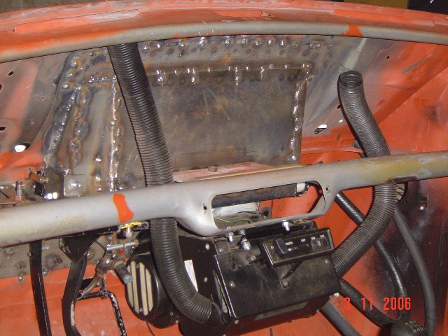

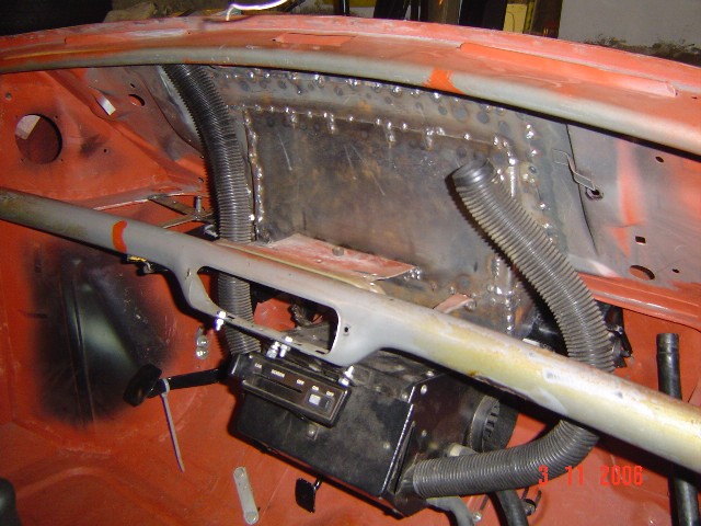

Hi Rüdiger,
sieht ja aus wie ein Hochsicherheits-Trakt auf Monte-Christo oder so ![]()
Aber wer schnell fahren will braucht Sicherheit!
Wenn du den Käfig fertig hast, kannste bei mir direkt weitermachen, könnte auch so ne Zelle gebrauchen. ![]()
mfg guido

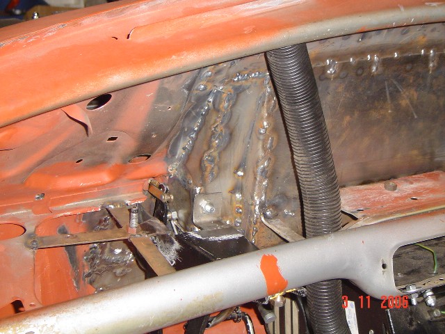

habe in der letzten Zeit nicht allzuviel geschafft ![]()
Motor ausgebaut und die Schweißpunkt der Spritzwand bearbeitet, dann neue Rostschutzfarbe aufgetragen.
Getriebe wieder umgebaut damit ich die ED9 Antriebswellen fahren kann.
Hosenrohr umgeschweißt, passt jetzt ohne Berührung unter die Ölwanne.
Lima probeweise eingebaut - fehlt noch die richtige Rippenriemenlänge der 925er ist zu lang. -> Vielleicht doch neue Riemenscheiben drehen lassen - ist alles ziemlich eng am Motorhalter und der Zahnriemenabdeckung.
mfg

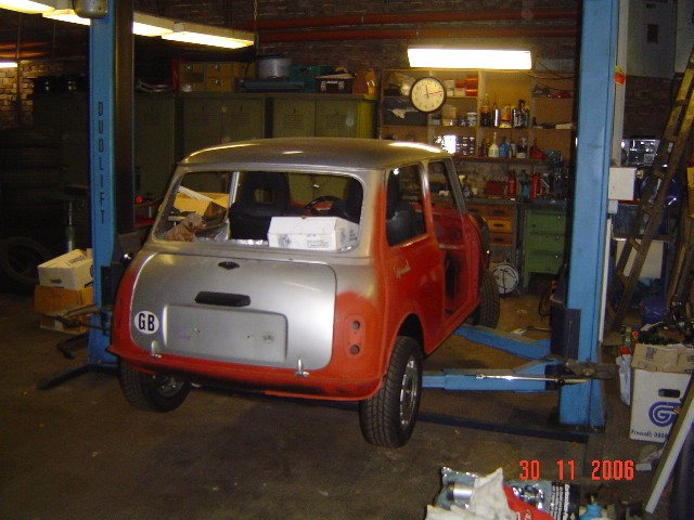

der Mini fährt, wenn auch nur aufem Hänger; muuaaaha. ![]()
So bin heute (schon das zweite mal dieses Jahr
) mit dem Mini in meine neue Halle umgezogen.
Wer lange sucht wird endlich fündig ![]()
Neue Halle ausgestattet mit Hebebühne, Kompressor, Reifenaufziehmaschine, Auswuchtgerät :p
Nächste Woche noch alle Teile rüberschaffen, dann gehts weiiiideeeer!
Bis bald in diesem Kino ![]()

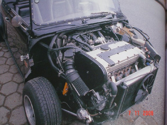

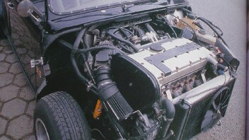

ich wußte das ich da noch irgendwo etwas hatte, hihi. ![]()
Alte Magazine durchgewühlt, und siehe da! ![]()
War schon ne geile Lösung mit dem Lüfter.
mfg
