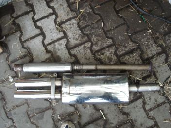

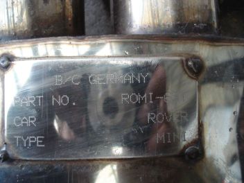

Hallo zusammen,
ich habe mich mal durchs Forum gewühlt und habe festgestellt das ich wohl einen Bastuck ESD und VSD besitze.
Da ich mir nicht ganz sicher bin um welches Modell es sich handelt und nicht weiß in wie weit ich den eingetragen bekomme, habe ich mal zwei Fotos angehängt.
Könnt Ihr mir die Frage nach Modell und Tüv beantworten und was fehlt mir noch das ich den Auspuff nach Kat montieren kann?
Danke schon mal für die Infos

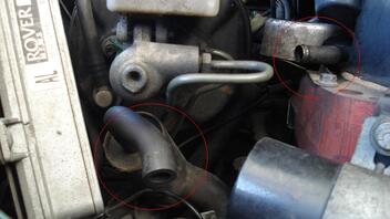

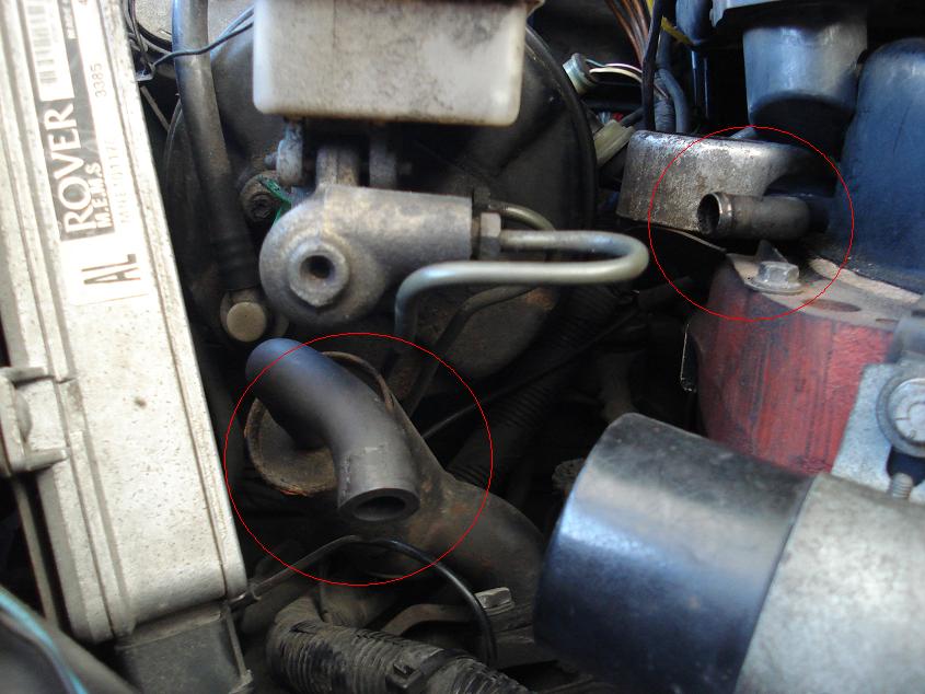

So,
ich habe da was gefunden, sieht so aus als würde ein Stück Schlauch fehlen. Ich versuche gleich mal ein Foto einzustellen. Die Stellen an denen ich vermute das was fehlt, habe ich rot eingekreist.Wer kann mir sagen ob und was da fehlt??? Ich habe da mal ein Stück Schlauch zwischen gefuckelt und danach ist er direkt angesprungen, anschließend ne Runde gedreht und alles war in Ordnung:D. Heute morgen bin ich eingestiegen und habe den Motor problemlos starten können, ich habe dann noch kurz am Radio herumgespielt mich angeschnallt und plötzlich ging er wieder aus und hat sich wieder nicht mehr starten lassen
. Nachmittags nach der arbeit habe ich ein Übergangsstück des provisorischen Schlauchs noch mal mit Klebeband umwickelt und er hat sich wieder starten lassen, danach zu testzwecken den Schlauch noch einmal abgezogen Motor ausgestellt und neu gestartet und er ist Angesprungen.
Dann habe ich den Motor abkühlen lassen und nach ca. 2 Stunden den Motor versucht zu starten(ohne Schlauch), mit dem Ergebnis das er wieder nicht ansprang. Schlauch wieder dran, hat aber dieses mal auch nichts geholfen.
Schaut Euch bitte das Foto an und sagt mir was da fehlt, irgendwie habe ich das Gefühl das meine Probleme damit zusammen hängen.Danke und Gruß
