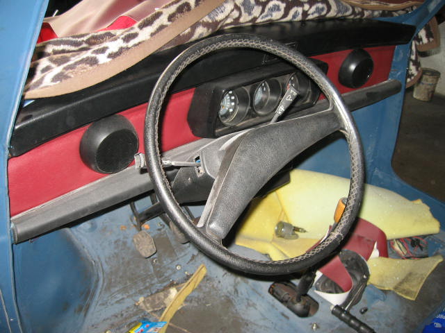

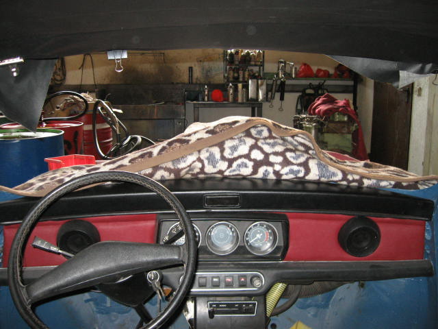

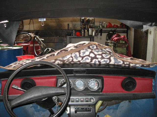

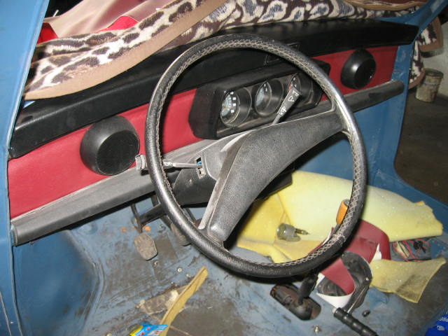

    Habe eben ein Bier aufgemacht und dachte mir,... neee heute mag ich den himmel nicht fertig einbauen! tztztztz mach lieber einmal fotos!
    Sodala, bin zwar noch nicht fertig aber was soll's!
    links und rechts von den mitteltönern kommen noch hochtöner, eigenes kleines brett'chen!
    oben wie unten vom Armaturenbrett stell ich mir noch leisten vor, vorzugsweise in chrome!
    bin eigentlich nicht zu 100% zufrieden aber fürs erste "muss" es reichen,..
    war nervenaufreibend, eine kannte zu formen sowie das beziehen mit schaumstoff und kunstleder,.. und durch die leichte kurve des armaturenbrett wirds nicht einfacher... egal! jetze isses mal drinnen und wartet auf die fertigstellung,... tz...
