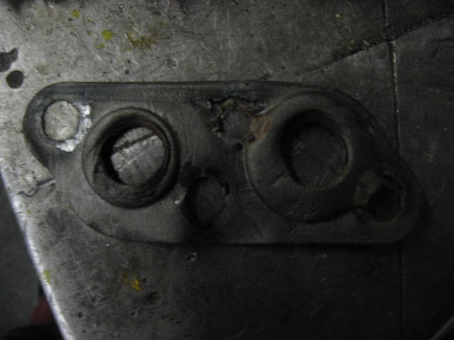

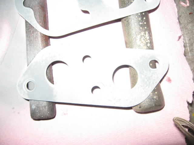

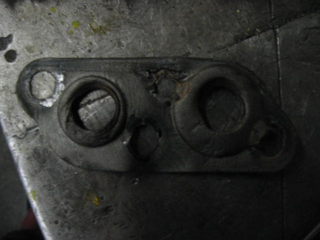

das blech (bild1) war, laut abdruck in dem großen blech drinnen (bild 4)
bild 5 ist tankstutzenabdichtung, genau! kann mich wieder erinnern ![]()
danke schonmal!
also bild 3 (das verstärkungsblech) kommt unter die zylinder?

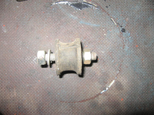

Habe den HBZ und Kuplungsgeber überholt und wollte sie nun einbauen, und habe auch diese Blechteile (Bilder 1-4) gefunden und könnte mir vorstellen das diese auch dazu gehören aber die Manschetten passen nicht durch die öffnung... also wie gehören die drauf? hm..

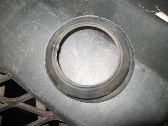

bild 5 ist ein gummiring mit innenkonus, habe es auch in der schachtel gefunden bin mir aber nicht sicher ob der irgendwo beim fahrwerk unter kommt, eher innenraum (lüftung oder so) hilfe bitte =)
