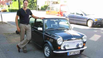

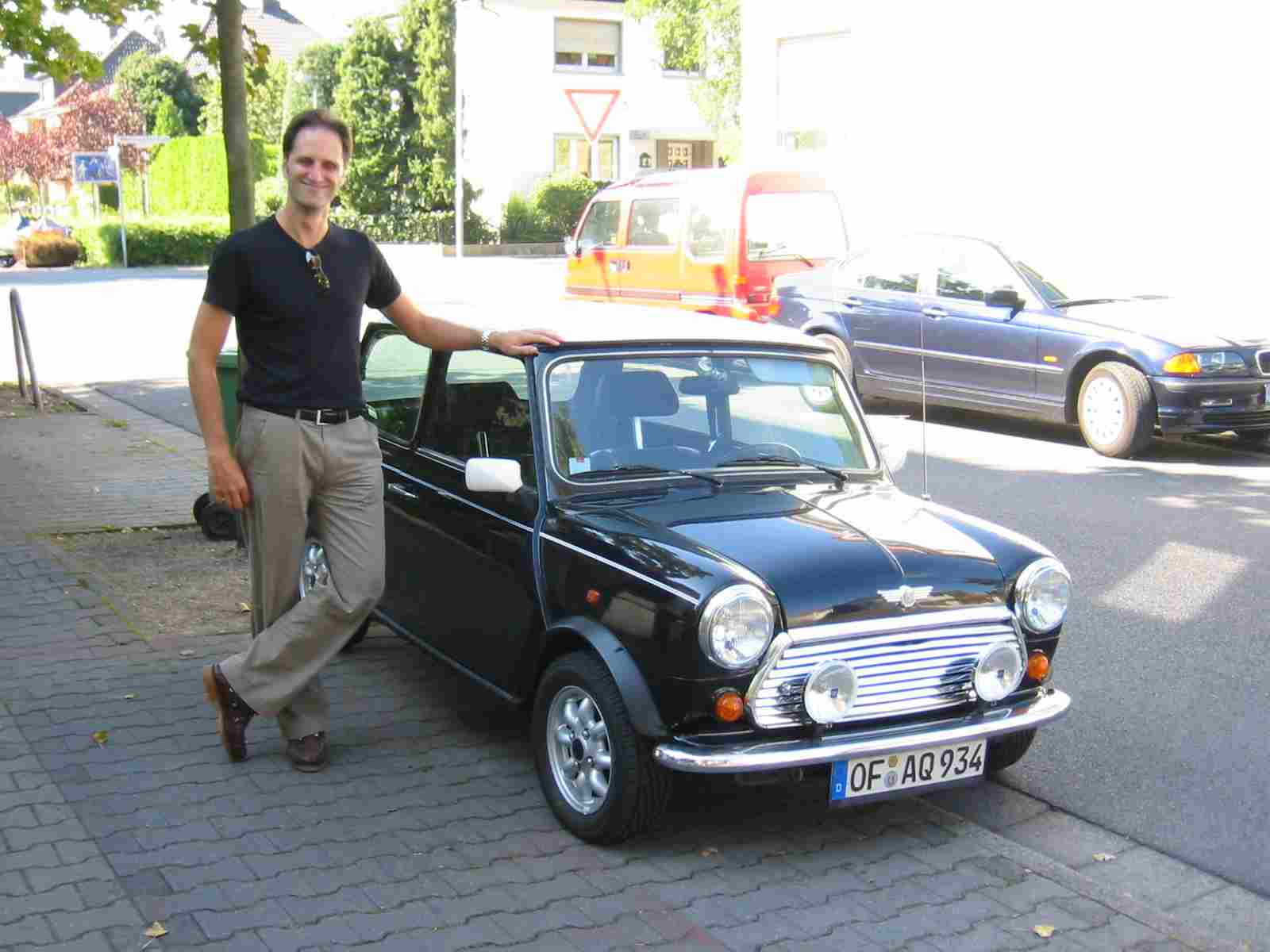

Und wo ist jetzt mein Bild??? ![]()
So, nachdem ich den halben Abend über die Bilder des threads gelacht - äh:D mich gefreut habe, zum Ausgleich eins von mir. Is mir auch richtig peinlich bei dem Kennzeichen. Der Kleine sieht jetzt etwas anders aus, 145er Winterreifen auf rostbraunen Stahlfelgen und nicht so sauber - aber irgendwie immer noch gut in den Kurven. Und bei Glatteis besonders schnell.
