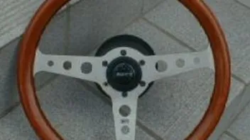

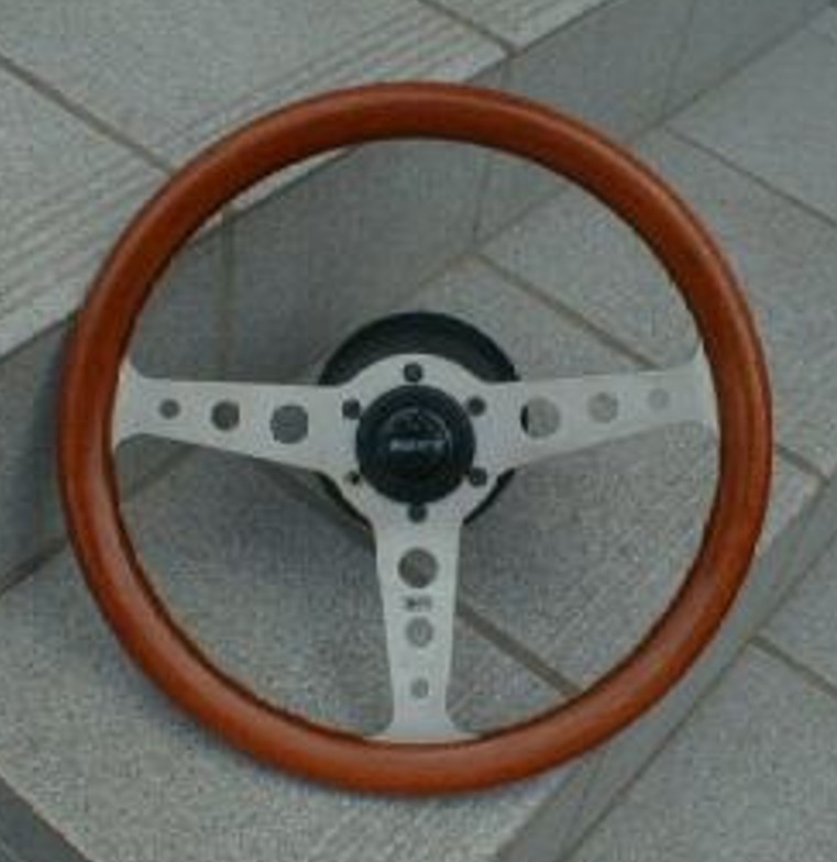

Hallo Gemeinde!
Habe mir ein MOMO Indy Holzlenkrad besorgt aber nur leider jetzt die Erkenntnis erlangt, dass es mit Naben für den Mini anscheinend schlecht aussieht (Suchfunktion hier im Forum).
Hat jemand noch eine die für meins vielleicht passen könnte?Für die von Raid gibt es welche, passen die da vielleicht oder kann man sie umbauen (=> ABE-Ade´)
