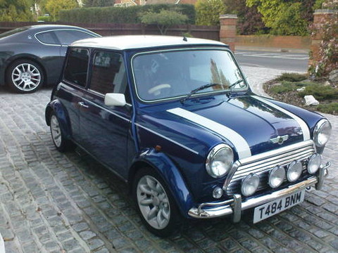

    Also ich wär definitiv für des Blau metallic.
    Ne Freundin hat nen 1.3 MPI Bj 2000 Sportausführung..sprich die Kotflügelverbreitungen und und und...mit weissem Dach, auf der Motorhaube die 2 weissen Streifen. Des sieht mim Chrom super aus und die Scheinwerfer passen auch voll rein. Die Farbe gibts so nicht oft im Strassenverkehr und bringt was elegantes sowie sportliches mit sich.
    Also wäre definitiv für blau metallich...
    Unten noch n Bild wie des dann aussieht ;)
