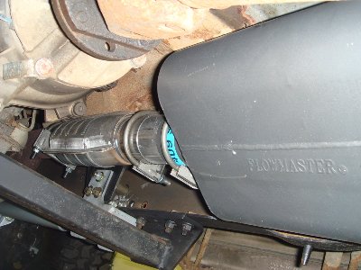

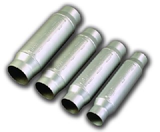

    nene is kein "bypass" des wäre ja auch nicht "legal"...ich hab die Teile auch schon mal unter dem ein oder andern MuscleCar gesehn und auch mit den Leuten darüber geredet. Irgendwie hat des net so ganz funktioniert mit dem Bilder..jetzt müss mer halt auf die Freigabe warten...
    Ich such derweil nochmal ob ich auch noch n paar andere Bilder finde...

    Kennt von euch einer die FlowMaster aus den USA? Hat ihn einer eingetragen?
    (Die FlowMaster werden in den Verlauf des Abgasrohres zwischen dem Krümmer und dem Endtopf eingebaut...resultat, wird um "etwas" lauter.)
