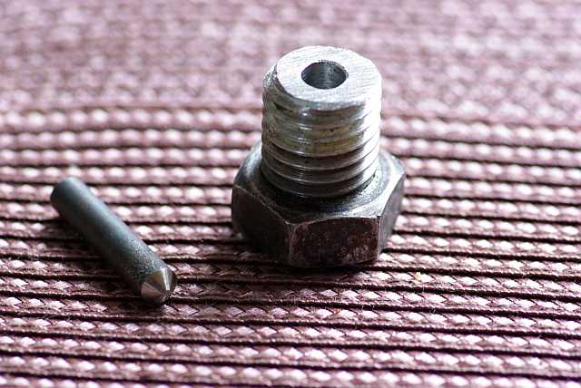

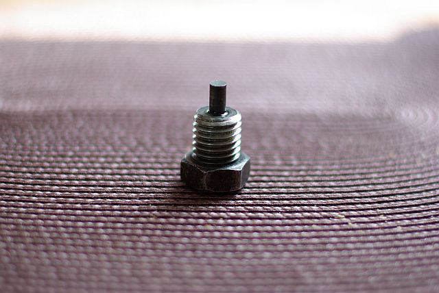

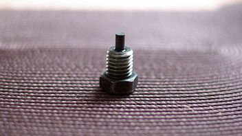

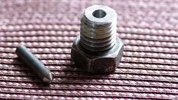

    Ich möchte euch zu diesem Thema meinen Ölablassschrauben-Eigenbau vorstellen. Im Mini war eine Ölablassschraube ohne Magnet verbaut. Nach dem Ablassen des Öls wollte ich diese Schraube so nicht wiederverwenden und habe ein 6mm Loch in die Schraube gebohrt und einen Magneten aus dem Alarmanlagen-Bereich mit Schraubenkleber Superhochfest in die Schraube geklebt. Vorher ein wenig am Schleifstein angespitzt und dann eingesetzt. Bis jetzt sind knapp 1.000 km damit gefahren und es hält.
