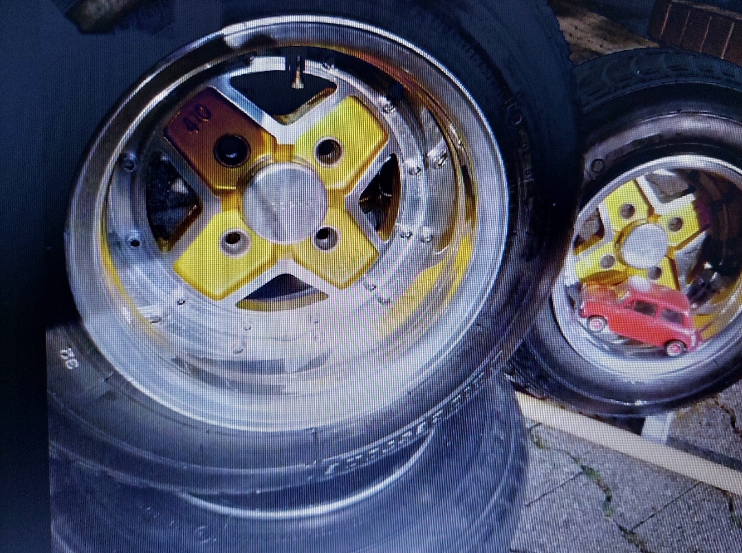

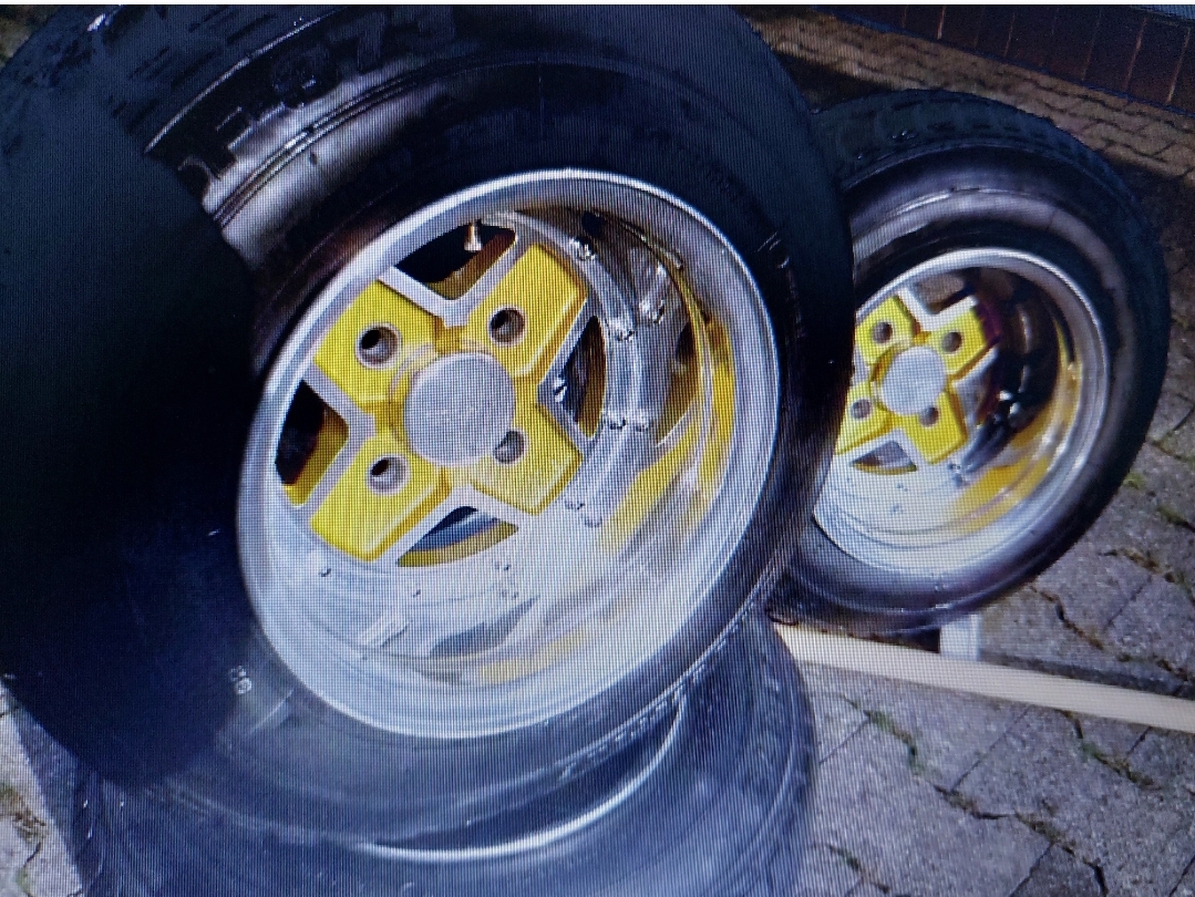

Lindi...viel zu breit = unfahrbar
Sofort auf originalrädle zurückrüsten
Viel zu hohe Belastung auf Kugelköpfe, Radlager ,
Tragarme /schwingenwelle...usw.
@Lindi.....der Moment des Bremsenfading,s sollte dir (zumindest evtl. Von der Rennfahrerei) noch in Erinnerung sein.
Mit nem 1100er/45PS Special würd ich auch mit 10" Felgen und Trommelbremse den Innerstädtischen Eisdielen-Boulevard abcruisen....
Grip ist bei der Beschleunigung / Verzögerung das Maß der Dinge.....dazu braucht,s halt nun Mal Motor / Bremsleistung und Rad-Reifenkombi die das überträgt
Bigger bang need,s bigger brakes & bigger wheels
Wer nen Motor mit ü. 100PS mit den 10" Rädchen fährt (nicht auf Rennstrecken) ist ein dangerfreak....das hab ich selbst 15J. Gemacht und brauch ich definitiv. Nicht mehr.
