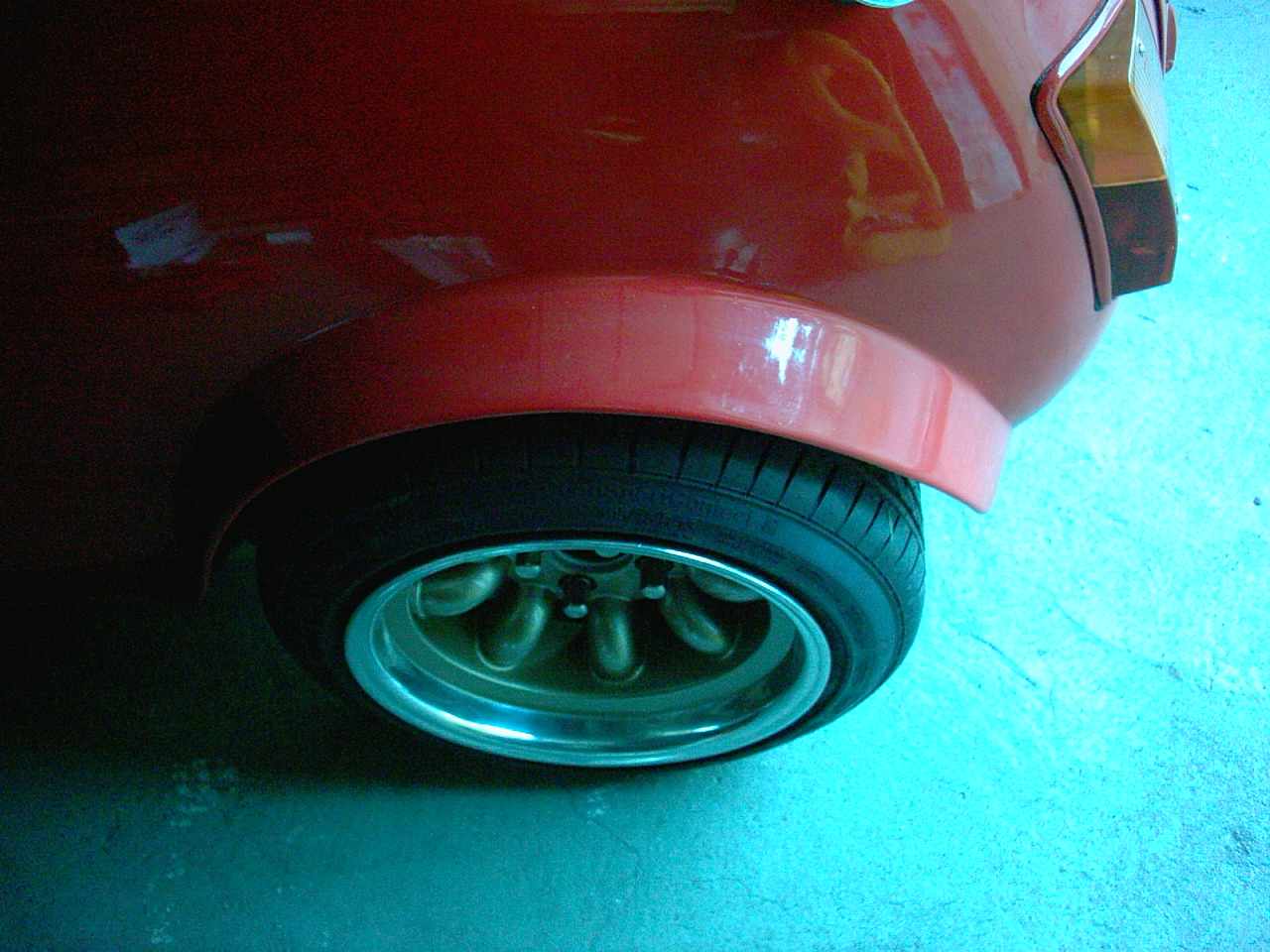

    sag mal, was sind denn das für exotische Stahlfelgen, die genieteten auf
    dem Bild.
    die habe ich glaube mal nur auf einem Foto mit einem Werkswagen (Faceliftmini) gesehen, laut Radkappe ja von Leyland aber da gibts sicher ne Geschichte dazu.

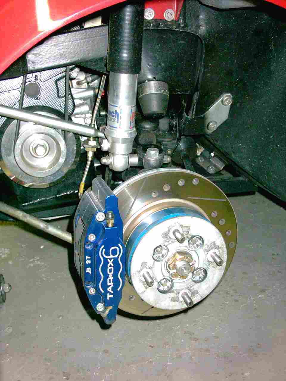

    da du ja noch in Theorien, Zeichnungen und wilden Modellen steckst kann ich dir so etwas REAL zeigen, und ich fahre mit MEINER BREMSE auch schon
    seit über einem Jahr. (allerdings mit anderen Bremssätteln :D ) :D
    Guggst du:
    https://www.mini-forum.de/attachment.php?attachmentid=5011
    Auf dem Bild kannst du auch einen "Anpressring" für die Bremsscheibe erkennen damit diese nicht nur durch Schrauben u. U-Scheiben Punktuell angepresst wird sondern durch eine Ringfläche. :eek:
    Den Innendurchmesser des Flansches musst du wahrscheinlich auch noch etwas ausdrehen damit dir die Scheibe überhaupt über den Achsschenkel
    (Radlagergehäuse) passt. :rolleyes:
