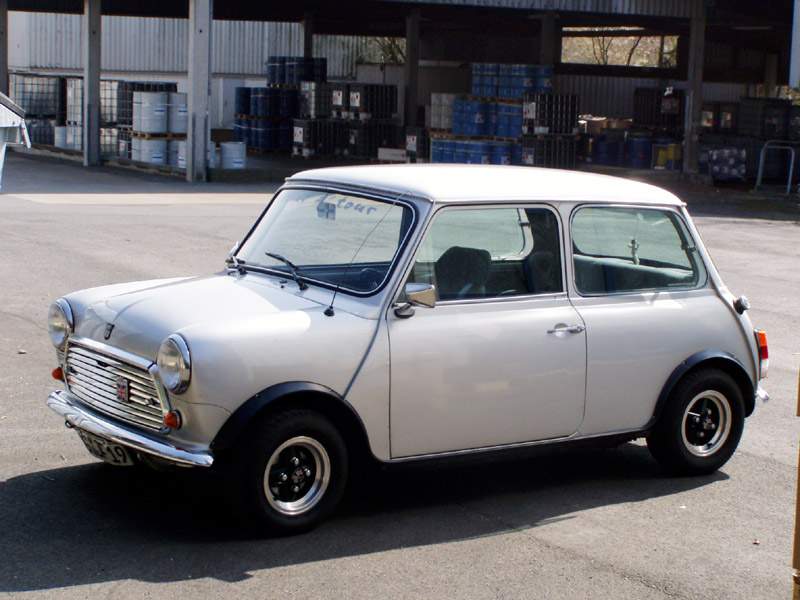

man beachte die idyllische atmosphäre auf unserem firmengelände
