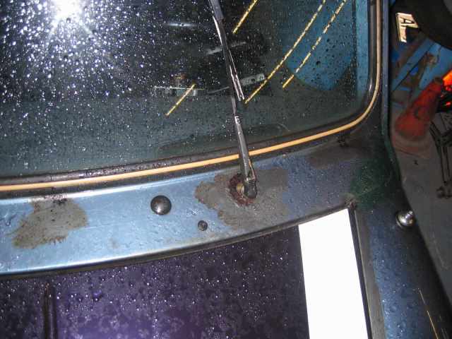

hier noch ein paar roststellen :

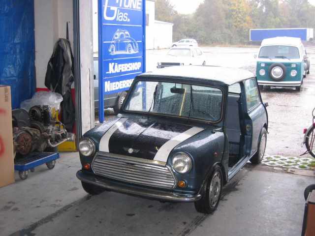

zum mini: wollte eigentlich ja sonntag abladen damit mein schund nicht am montag morgen die ganze halle versperrt ..........ging aber nicht da sonntags der komplette platz durch rolltor versperrt ist ABGESCHLOSSEN
cheffe hat zwar schlüssel gehabt aber keine lust sonntags dafür vorbei zu kommen (verständlich)
.............und habe bald eigenen hofschlüssel
also durfte der praktikant heute morgen als erstes meinen mini abladen (ich hatte selber keine lust bei dem regen :p )
der mini is ziemlich durchgerostet an einigen stellen dass gute daran (und war auch kaufentscheidend) dass er UNGESCHWEISST ist heisst also ich kann alles schön von neu aufbauen und muss nicht noch zusätzlich brutzeleien von vorgängern verschönern oder ereuern .........
ganzen bully voll ersatzteile darunter auch 2 "neue" türen ....wirklich sehr gute gebrauchte ....... kommen wir aber später zu ......
hier erst mal bilder
anfangs noch schüchtern in die halle reinrollend und erst mal hallo sagen
danach platz gefunden und erst mal "ablegen" -

habe mir ein mini gekauft ,und wollte ihn eigentlich nur kurtz "überbraten" um ihn als wintermini zu nutzen
jetzt steht er bei mir und es muss eigentlich "zu viel" investiert werden um "nur" ein winterauto draus zu machen
also haben wir (britta und ich) beschlossen ,"wenn schon soo viel drann gemacht werden muss dann bauen wir zusätzlich auch noch was lustiges draus" .............ein auto zum "austoben" also
dies wird keine super restauration wie es vileicht einige von mir erwarten würden im vordergrund soll der spass stehen sich mal an einem mini so richtig "auszutoben".........natürlich wird er vernünftig geschweisst werden
aber haubtsächlich wird es ein "spassmobiel" und winterauto .........ich werde natürlich auch bilder machen von den einzelnen abschnitten ...
(frage an die mod´s: was ist ne obtimale abmessung für bilder hier ???
die bilder sind immer zu gross von der kammera werde sie dann demnach verkleinern)zum umbau :
der mini braucht neue schweller ,ne neue front ,rost an seitenteilen unten und im kofferaum inkl. heckschürtze usw dass komplette programm also
die farbe : ich überlege noch zwischen matt schwartz matt oliv grün oder matt rot (ähnlich rostschutz rot)
über den umbau ....................... lasst euch überaschen
