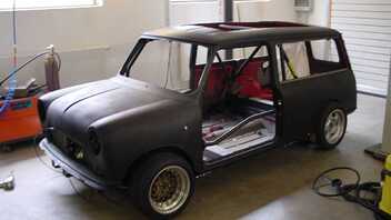

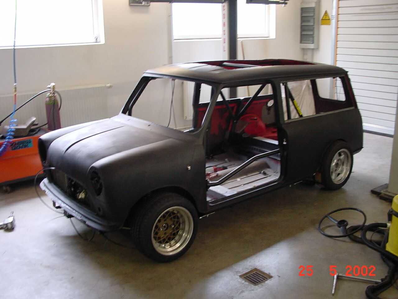

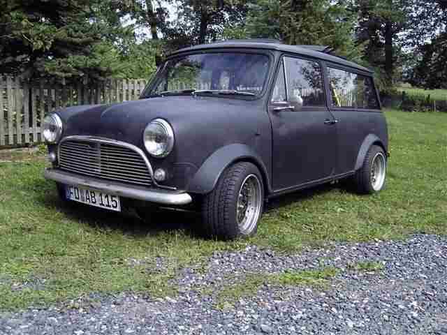

wird schon immer mit der Walze aufgetragen, Rampolux gibt es übrigens noch ( es ist aber ein Kunstharzlack, wenn Dir die Farbe irgendwann nicht mehr gefällt, was eigentlich nicht vorkommen kann, wird eine Lackierung mit 2 Komponentenlack recht schwierig) aber es gibt noch eine schwarzmatte Grundierung die noch matter ist als Rampolux. Oder Du lackierst mit 2 Komponentenlack und gibt Mattpaste dazu.
Auf dem Bild siehst Du die Grundierung
Viele Dichtungen wie zB Ölwanne, Auslass, Ventildeckel sind bei den Hondamotoren qualitativ so gut, das du sie wiederverwenden kannst wenn der Motot nicht gerade 400 Tkm gelaufen hat und nie in der Inspektion war.

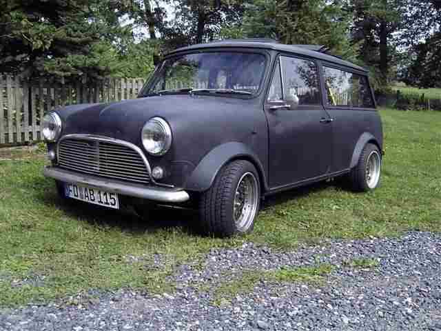

Hier 2 Bilder, habe leider keine echte Seitenansicht

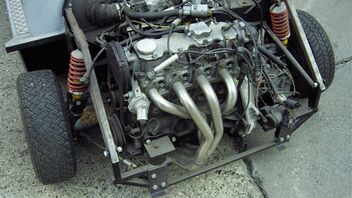

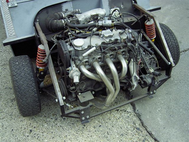

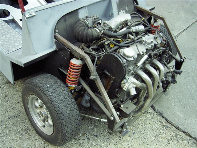

Habe noch einen AMT Rahmen für den Einbau eines 2l Opelmotor mit Fahrwerkskomponenten und Edelstahlfächerkrümmer. Bei Interesse einfach eine Mail schicken.
