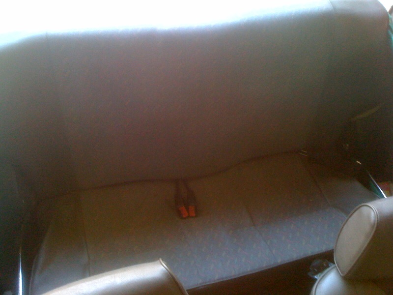

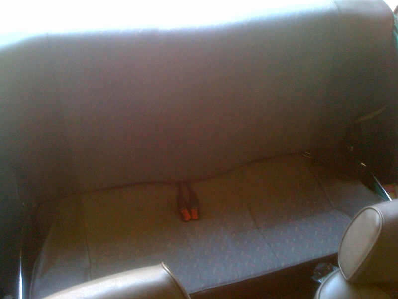

Da ich vor kurzem eine Neue Innenausstattung gefunden habe, gebe ich meine Alte ab, Es handelt sich um eine schon sehr gebrauchte Innenausstattung, in Grau, die sitzflaechen ist aus Stoff die Seiten Graues Leder/Plaste??ka.Fahrersitz wie auf dem einen Bild zu sehen Li.Re. leicht eingerissen.
Beifahrersitz,hat die Lehne leichte schieflage nach Li. innen .
Rueckbank /Sitz, Lehne
2x Hintere Tuerpappen
Evt. sollte man sie allgemein mal mit Polsterschaum reiniegen!
Sorry fuer die schlechten Bilder Mini steht aufgebockt in der Garage.Kosten fuer diese Teile sind : 1 Kiste Krombacher Bier
Abholung in Hannover (Mo.Do. 07-15.00) Fr. 07.00-12.00) und Ansonsten bei mir Zuhause
38368 RennauGruesse

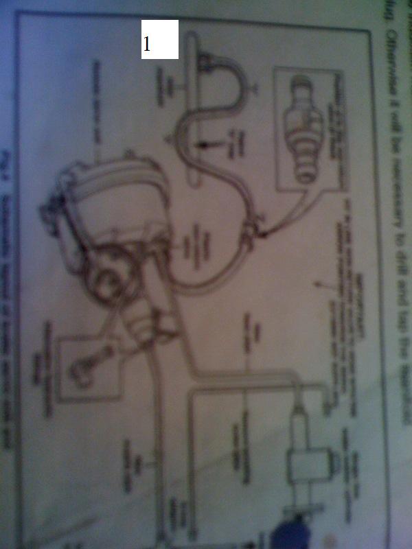

Moin,
Ich versuche gerade mir diese Kit einzubauen ("Bremsservokit - LOCKHEED(13H7939) ) weiss nur nicht so recht wo ich den schlauch anschliessen soll, hoffe einer von euch kann mir sagen wie, und wo ich den anschliessen muss.. :-/ *
Es ist der Schlauch der mit "1" gekenzeichnet ist ??
da steht "Iniet Manifolder" drann :-/
Gruesse
