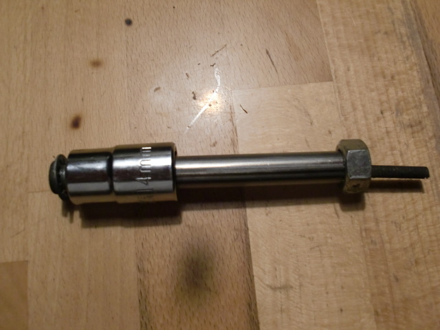

    So was wie Meistermini sagte schwebte mir auch schon vor. Da gibts es z.B. diese Stecknuss, würde gehen.
    Klick
    Die ist aber nur 6cm lang. Besser wären 9-10 cm um absolut kommod schrauben zu können.

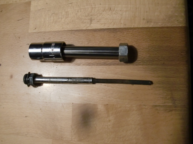

    Hab da was aus Restbeständen gezimmert. 14er Nuss, 12er Rohr vorne etwas angefast damit es press in der Nuss sitzt und 17er Mutter innen auf 12mm aufgebohrt.
    Nun die 17er Ringratsche drauf, anziehen und fest ist.
    P.S.: Verbesserte Ausführung folgt. Die hat dann längs einen 7mm Schlitz durchgehend. Dann kann man ohne die Züge ab zu klemmen, die Muttern nachziehen.
    Andy das Problem ist: Wenn diese Züge nicht "bombemfest" montiert sind, drehen sie sich gerne beim Verriegeln mit, so das das Verriegeln irgendwann nicht mehr klappt.
    An diese Muttern kommt man wenn die Leiste mal im Prallschutz sitzt eigentlich nicht dran. Montiert man erst die Züge auf die Leiste, so ist das reine Glückssache das die beiden Haltewinkel genau so sitzen dass sie in die Aufnahmelöcher in der Quertraverse passen.
    Wollte schon irgendwas basteln um da von hinten dran zu kommen: Abgekröpfter 14 Ring auf ca.6-7cm gekürzt . Dann geschlitzt das er über die Züge passt.

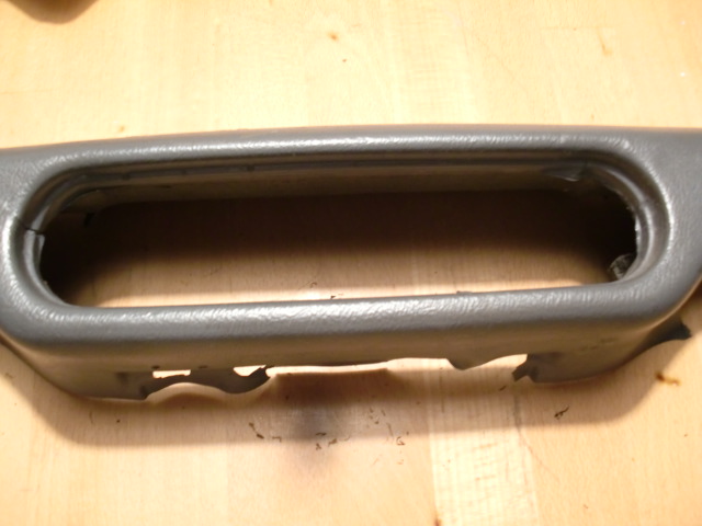

    Danke für die Tipps aber, das mit dem Wurzelholz wurde ad acta gelegt.
    Das alte Blechteil wurde aufgefrischt und mit Strukturlack überzogen.
    Hat jemand einen Trick wie man den Heizungs und den Chokezug hier dran richtig fest montiert bekommt?
    Wie habt ihr das gelöst?
    Habe hier eine Wurzelholz Schalterleiste die eingebaut werden soll.
    Die beiden seitlichen Bohrungen für Heizungs und Chokezug sind zu groß so dass man die Züge nicht befestigen kann. Auf dem oberen Bild zum Vergleich die Bohrungen der originalen Leiste.
    Könnte die alte Leiste von hinten an die Neue dran harzen. Habe aber Bedenken dass dann das Ganze nicht mehr richtig in der Aufnahme vom Prallschutz sitzt.
