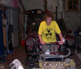

Hi Leutchen!
Dacht mir ich bring mal wieder n Bisschen Leben in den thread!
Im Anhang könnt ihr mich und meinen Mini30 mit einer Menschen-Stärke sehen(Leistungssteigerung ist geplant:D )
Bin noch nicht 18(!
!),Schüler und wohn im Wendland(da, wo der Castor immer hinfährt).Momentan arbeite ich krampfhaft daran den Mini und den Führerschein bis zum Geburtstag im August fertig zu kriegen!!Hab den Mini seit dem 3. Quartal letzten Jahres.Zum Glück habe ich dabei immer Ansprechpartner wie meinem Onkel und meinem Alten die auch mit soner Kiste durch die Gegend gekurvt sind.
Julian
