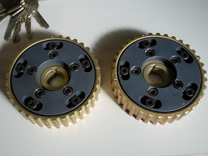

dauerte alles ein wenig länger als gedacht.
hier erstmal nur die nw-räder
der rest folgt .....

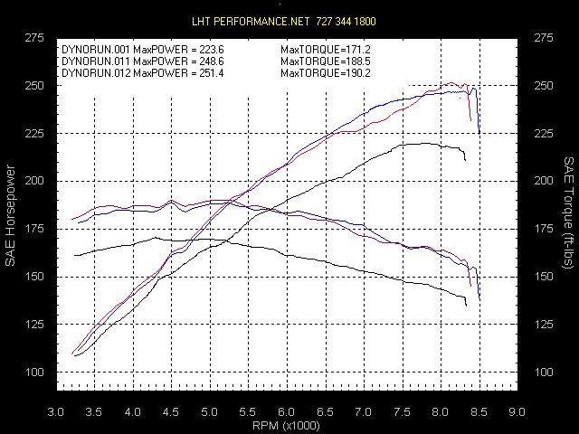

angeblich nur durch cam-tuning erreicht. wir werden sehen
bis denne
mal schauen, ob es einen ähnlichen effekt hat, wie hier ![]()
