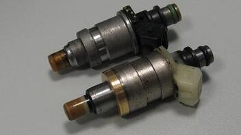

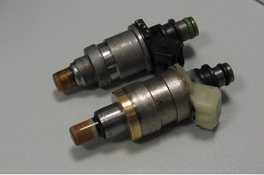

so, die neuen einspritzventile sind drin.
wer hat da nur zuvor statt eines o-rings am benzindruckregler nur dichtmasse reingeschmiert. war (k)ein spass die kleine fontäne.
jetzt gilt es eine fuelmap zu erstellen und dann ennnndlicccch den biofusel rein

und die vorderen Einspritzventile (abgedreht und mit distanzring) werden morgen eingebaut.
vielleicht klappts dann am we mit dem biofusel
