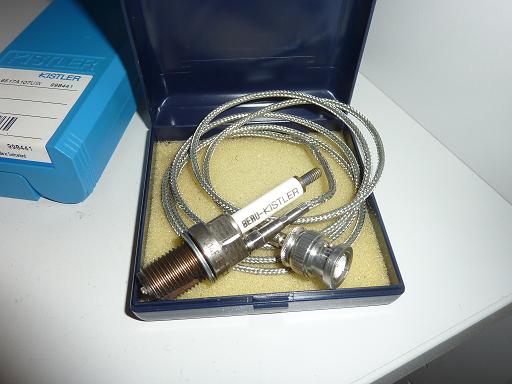

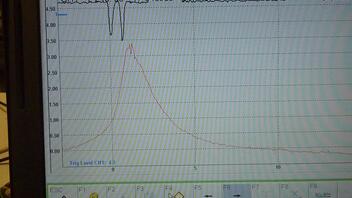

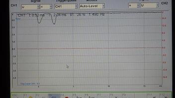

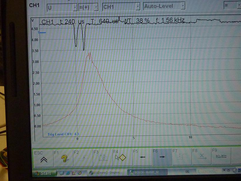

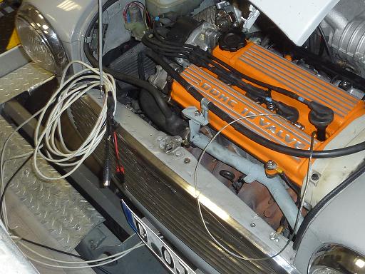

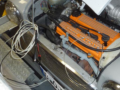

hier die versprochenen fotos

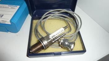

indizierkerze eingebaut,

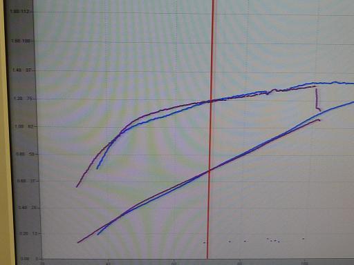

zündung angpasst (zwischen 50 u 70kmh) mit entsprechendem drehmomentanstieg

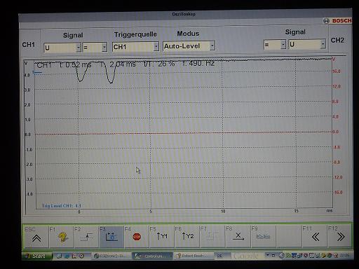

auf dem letzten erkennt man das klopfen recht gut. da hab ich mal bewusst die zündung auf früh gesetzt
und zu allerletzt wird dann gebrannt

heut mal indiziert. unter vollast mal ein wenig an den zündzeiten zwischen 50 und 70 km/h gebastelt. da stellen sich mal schnell bis zu 10Nm mehr ein. bilder folgen.

auch wenns heut nicht geklappt hier ein paar fotos

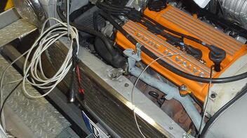

da wollt ich heute indiziern und da passt der spezialkerzenschlüssel samt kabel nicht ins loch, ne ne ne
also abdrehen oder 3/8 zoll kerzennuss umstricken

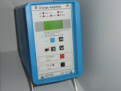

indizieren geht über studieren, oder so. ein ganz schöner akt mit der indizierkerze, ladungsverstärker und oszi. bis man da die signale hat , tse tse tse ....
der graue steht gerade auf dem prüfstand und wird jetzt nach und nach weiter optimiert
erst der biofusel mit größeren einspritzventilen
dann die zündung passend mit indizierkerze
daraus dann eine dualmap mit umschalter "superplus" und "bio"

ein klopfsensor wird nicht verbaut. ich habe zugriff auf eine indizierkerze. hiermit kann ich den druck im zylinder während der verbrennung messen, also auch klingeln auf dem oszilloskop darstellen. somit steht einer sauberen einstellung der zündung nichts im weg.

so wird abgestimmt. mit lm1, turboedit und ecucontrol
heut mal im teillastbereich angefangen das ganze ökonomisch einzustellen ![]()
