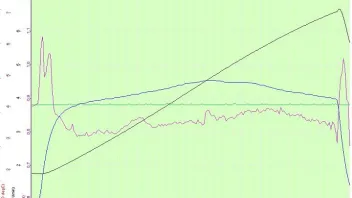

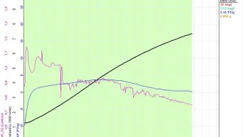

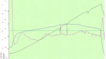

kleines update:
nächste woche wird der dms kalibriert (wir sind von 30kg masse kalibriergewicht ausgegangen, sind aber 35,9kg --> macht 20% mehr drehmoment --> also 20% mehr leistung.
wenn alles so stimmt sind wir wieder bei 160ponies angelangt mit mächtigem drehmoment
als nächstes zündung mit indizierkerze abstimmen und zwecks besserer innenkühlung auf E85 umstellen
es geht weiter und ab dem 01.03. wieder auf die straße ![]()
