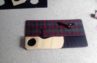

Naja, trotz allem werde ich es einmal versuchen, mal sehen vll werden dann irgendwann mal geschlossene DB's kommen. Den Hintergrund die LS im A-Brett zu verbauen verstehe ich jedoch immer noch nicht.
Danke für den Tipp, mit der Befestigung werde ich einfach mal ein bisschen herumprobieren...
greatz felix -
wegen der Feuchtigkeit habe ich recherchiert und herrausgefunden dass es spezielle Fliessbezüge gibt, welche von hinten über den Magneten kommen und die Feuchtigkeit abhalten, des weitern kann man aus Plastik eine Art Dach bauen und dieses oberhalb der Öffnung des DB's mit der Türe verkleben...
Dagegen gibt es ja Dämmatten, ist in jedem anderen Auto ja ähnlich, genauso wie mit der Feuchtigkeit...
Nur wenn ich die DB's geschlossen bau, reicht entweder das Volumen zu klein(die sind ja nun mal auf das Türvolumen ausgelegt) oder man hat gar keine Beinfreiheit mehr, weil man das Volumen von innen aufsetzten muss.
Meiner Meinung nach haben die verlinkten DB's geschlossen doch viel zu wenig Volumen das die LS richtig arbeiten können, oder liege ich da falsch??
Es geht mir hier auch nicht um Tipps zu Komponenten, obwohl ich auch gerne Verbesserungsvorschläge annehme, denn derjenige der mir bei diesem Projekt zur Hand geht macht das ganze beruflich. Hat jmd Erfahrungen gemacht mit offenen DB's??

Zwischenstand der Doorboards
Hi, ich möchte euch hier mal mein Projekt vorstellen und hoffe auf Tipps und Verbesserungsvorschläge.
Bis jetzt habe ich ein Radio(1pre-out) und ne Amp, Audio System f4-600.
Aus MDF habe ich mir Doorboards gebaut, welche den Türtaschen von der Form und Größe sehr ähnlich sehen. PLatz bieten sie für jeweil 1 13cm Mitteltieftöner, geplannt sind die Radion 130 von Audio Sytem. Zur Ankopplung an die Türe habe ich die Öffnung in den MDF PLatten zur Türe hin vergrößert und werde in diesem Bereich mit einem Stufenborhrer Durchlässe in die Innentürwand bohren.
Die Außenhaut der Türen muss ich noch Dämmen, hier wären Tipps super, welches Material und welche Dicke. Zusätzlich werde ich die restlichen Löcher in der Türe mit dem selben Dämmaterial verschließen.
Des weitern fehlt mir noch eine Idee zur Befestigung der Db's an der Türe. Momentan habe ich ein Doorboard zum Test einfach von hinten mit der Türpappe verschraubt, welche mit den Standart Plastikclips an der Türe befestigt wird. Ich befürchte jedoch das diese nicht halten werden. Hätte da jmd eine Idee oder n Tipps für mich??
Zur Not werde ich die Db's wohl von vorne verschrauben. PROBLEM: Db's werden mit Kunstleder bezogen und dann sieht man die Schrauben
So viel derweil
greatz felix -
