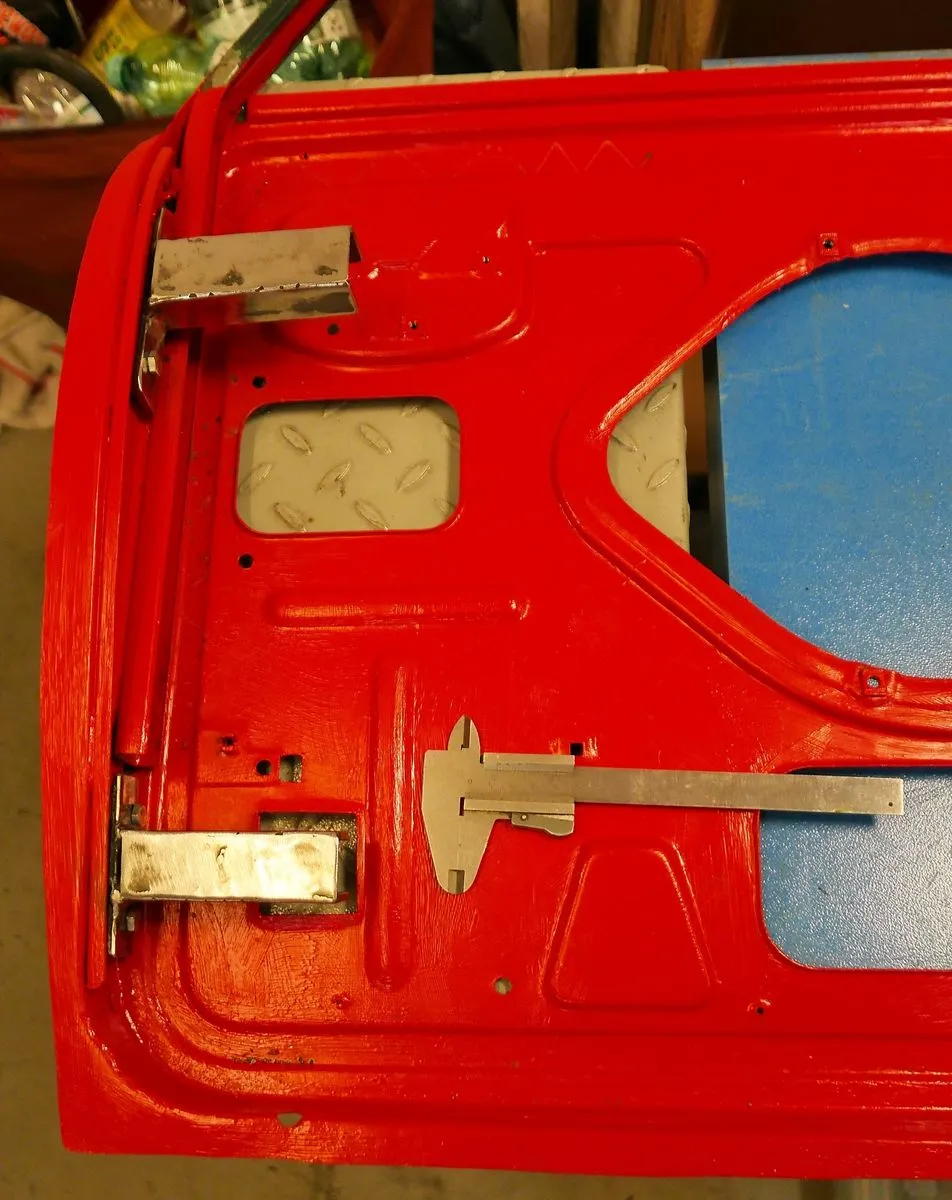

Der Aufwand für die Umrüstung auf außenliegende Scharniere ist hoch, für mich hat sich das aber gelohnt. Ich habe die Originalaufhängungspunkte der innenliegenden Scharniere in der Tür und an der A-Säule genutzt und die Verstärkungen daran festgeschraubt. Sehr genaues Arbeiten vorausgesetzt, reißt später auch der Lack nicht. Die Türhaut muss plan auf den Verstärkungen aufliegen ebenso das Dreiecksblech. Die Bilder sollten das verdeutlichen.

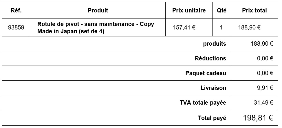

Die wartungsfreien Gelenke aus Japan gibt es auch in Frankreich
https://www.thelittlecarshop.com/14537-rotule-d…e-in-japan.html
Habe sie hier aber noch nicht eingebaut. Machen einen soliden Eindruck.
