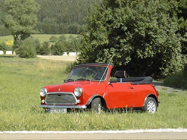

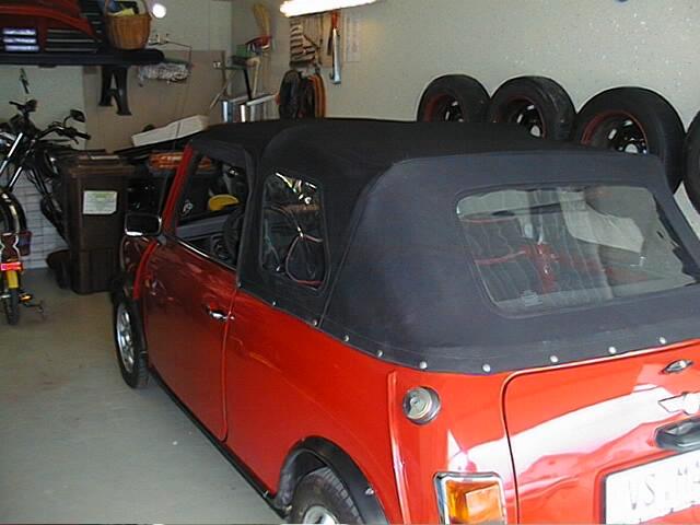

    Ich habe mir die Bilder angeschaut und muß feststellen, daß ich nicht ganz unrecht hatte. Das Verdeck trägt einfach zu stark auf.
    Ich hänge mal mein L&H Cabrio an, da liegt das Verdeck ganz dezent unter der Persining. Mir gefällt halt das besser. Ich nehme auch den Nachteil in Kauf, daß ich das Gestänge im Kofferraum transportieren muß.
    Gott sei Dank sind die Geschmäcker ja unterschiedlich.

    Ich habe einen Umbau von L&H Bj. 88 (auch Umbau) und keine Probleme mit verbiegen usw. (Foto offen siehe Profil).
    Mir gefällt das Lamm Cabrio nicht so gut, wenn es offen ist, da das Verdeck sehr hoch liegt und somit die Proportionen zum kleinen Mini irgendwie nicht stimmen.
    Beim L&H ist das Verdeck übrigends auch unter der Persining.
    Dann gibt es noch Mengers, die bauen auch hochwertige Cabrios, hier ist unter der Persining aber nur das Gestänge. Das Verdeck wird zusammengefaltzet im Kofferraum tranportiert.
