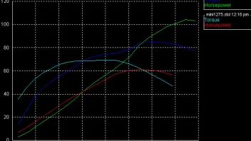

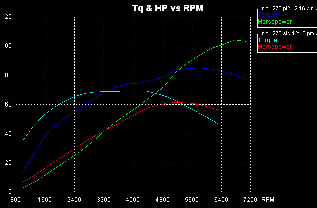

Zu meinen handwerklichen Fähigkeiten sei angemerkt, dass ich in der Vergangenheit mehrfach Motoren gebaut habe, jedoch immer nur Chevy Achtzylinder... Meine Mini-Erfahrungen sind eher theoretischer Natur, insbesondere die Eigenarten des Zylinderkopfs bereiten mir (und meiner Motoren-Analyse-Software ;-)) etwas Probleme..... Trotzdem möchte ich den Kopf gerne selbst "machen", einerseits einfach aus wissenschaftlichem Interesse, andererseits weil ein Freund von mir Zylinderkopfprototypenentwicklung für einen größeren Automobilhersteller macht und ich daher an recht viel Equipment und Know-How (auch hier: nicht Mini-spezifisch) rankomme.
Nun resultieren jede Menge Fragen aus meinen Überlegungen:
- Lohnt ein anderer Einlasskrümmer? Wenn ja welcher?
- Passt die Nockenwellenwahl? Laut Software ja, allerdings kann ich dort die siamesed ports des A+ Kopfes nicht abbilden
- Welche Besonderheiten gibt's beim Mini-Kopf zu beachten? Soll ich lieber alle Auslasskanäle auf möglichst guten Durchsatz hin optimieren oder auf Gleichmäßigkeit aller Kanäle achten?
- Sollte ich die Kurve des Vertreilers anpassen oder reicht für die o.g. Kombination die Serienkurve?
Genaugenommen fallen mir noch tausend andere Dinge ein aber ich will Eure Geduld nicht überfordern
Ich bin dankbar für alle Hinweise, Tips & Tricks!
Anbei noch eine berechnete Drehmoment/Leistungskurve meines Standard-Motors ("mini1275.std", 91er Vergaser Cooper) und der geplanten Kombination ("mini1275.pl2"), wohl wissend, dass die Werte etwas wohlwollend gerechnet sind. Mehr als genaue Werte würde mich interessieren ob der Drehmomentverlauf halbwegs realistisch ist.
