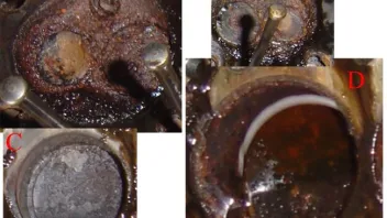

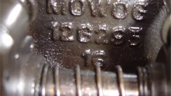

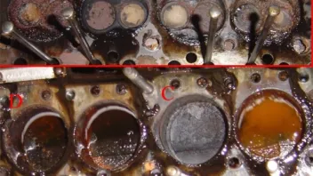

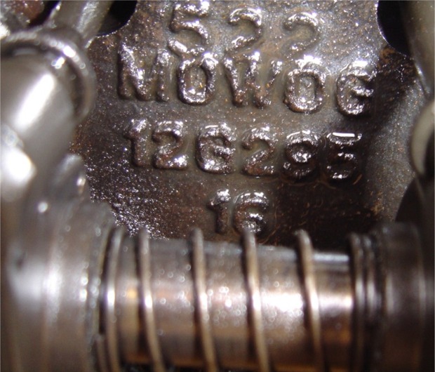

    So, war heute beim Mini-Spezi und beim Motorenbauer ...
    Der Kopf kann definitiv gerettet werden, wie auch der rest des Motors ... aber ... teuer!!
    Hab mir mal ausgerechnet, dafür bekomm ich auch nen 1300er ... wahrscheinlich wohl sogar günstiger / zum gleichen preis mit mehr "Bums" und PS ... Und auch noch haltbarer, wenn auch wie Andreas Hohls schon geschrieben hat, der Inno Motor sehr Langlebig ist.
    Bin mit auch garnicht mehr sicher, ob überhaupt Inno 1001 Motor, da der Kopf ziemlcih sicher vom Innocenti 90L stammt.
    Wenn der ganze Motor vom 90L satmmen sollte ... welche EÜ erwartet mich den da??
    Nur, damit ic hweis, ob es sich noch lohnt, den Motor weiter zu zerfrieckeln ...

    Die D-Top Kolben weiterverwenden, wenn irgendmöglich, da dann nicht unnötig viel von dem raren Kopf geplant werden muß (Reserven !).
    Evtl. neue Kolbenringe, falls ein Honen (habe die Bilder nicht angesehen) die Zylinder rettet.
    Motorenbauer beurteilt und vermißt das.
    Aber ich denke, wenn ich den Block weiter verwenden wollte, bzw. auch die Kolben weiterverwenden wollte, müsste ich beides mindestens auf das nächste Übermaß bringen.
    da, wie schon gesagt, die Zylinderwände ungefähr die Oberfläche eines, und ich denke dies ist ein recht treffender vergleich, Korallenriffs haben.
    ich vermute, das hier mit einfachenm Hohnen nicht mehr viel zu machen ist.
    Allerdings ist der gang zum Motorenbauer schon fest eingeplant, und fragen kostet (noch) nichts ... ;)
    Dies führt mich aber zu einer anderen Frage:
    Gibt es diese D-Top-Kolben in einer Übermaß größe??
    Wenn ich den Kopf verwende, bzw. wenn ich mir wieder einen 998er Cooper / Inno 1001 Motor aufbaue, wird auf jedenfall die EÜ mit Übernommen.
