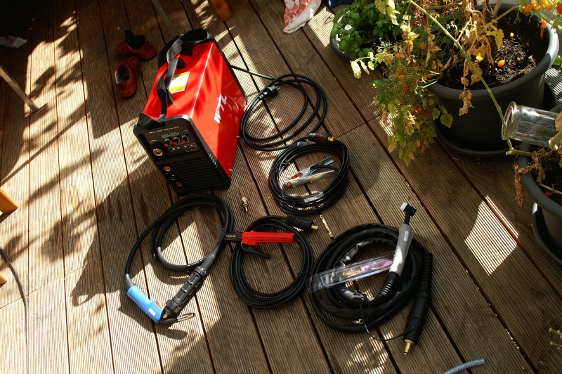

    Sodele, hier mal eine Rückmeldung.
    Wird von WTL Shanghai hergestellt, und auch unter Excalibur, APEX und anderen Namen vertrieben, zwischen 645 und 989€. Qualität augenscheinlich erstmal mehr als OK für den Preis – wie es sich in der Praxis auf Dauer schlägt – Ich werde Internet-Pionierarbeit leisten und werde berichten. Angeblich produziert WTL Shanghai auch für ESAB.
    Erster Test bestanden: es schweißt. Aber da meine ersten E-Hand Versuche so schlimm aussehen, lieber kein Bildmaterial davon.
    Hab der Gerät nun ausgiebig testen können – passt! Das Gas-Relais schaltet allerdings verzögert ab (bleibt bei WIG). Der Gasverbrauch ist durch den Nachlauf nicht so groß wie gedacht, geht. Stört aber. Andererseits wird der Schweißpunkt noch abgeschirmt bis er erkaltet ist, bzw. der nächste ist 100% abgeschirmt. Bzw. – also, wenn’s doch mal ‘ne kleine Flamme gibt; ist kein Problem mehr. Gerade am Auto kann’s auch von Vorteil sein. Abzug kurz antippen und mit dem Gas löschen. Mal sehen, ob man ggfs. ein zweites Ventil nachrüsten und irgendwie ‘manuell’ triggern kann über die Pistole…
    Ich hatte anfangs ein kleines Problem mit dem Widerstand der Drahtrolle – dafür kann aber das Gerät nichts *hust*.
    1mm Blech auf Stoß verschweißen mit MAG klapp ohne große Einstellungen einfach so. Schweißstrom wählen (Ampere auf dem Display) – und schweißen. Ich musste tatsächlich kein einziges mal den Drahtvorschub (Volt auf dem 2. Display) anfassen. Bzw. nur bei ein-zwei diffizileren Schweißungen.
    Was mir noch aufgefallen ist: die Spritzer sind extrem fein und in der Düse backt fast nie etwas ‘richtig’ fest, lässt sich immer sehr leicht reinigen.
    Der Lüfter des Geräts läuft ständig und läuft ca. 10 Sekunden nach, wenn man das gerät ausschaltet.
    Fazit: durchaus brauchbar! Haltbarkeit wird sich zeigen, Ich werde das Gerät vor allem sehr gut vor Feuchtigkeit schützen.
    Alles in allem bin Ich zufrieden mit dem Gerät.
    WIG hab Ich noch nicht testen können (mangels reinem Argon). MMA/MAG funktioniert aber wunderbar. Die Spitze für WIG lag dem Set auch nicht bei.
    Der Schnellverschluss für die Gasleitung ist ein sehr praktisches Detail, und macht den Umgang mit der Gasflasche erheblich einfacher. Für ein transportables Gerät ein Muss!

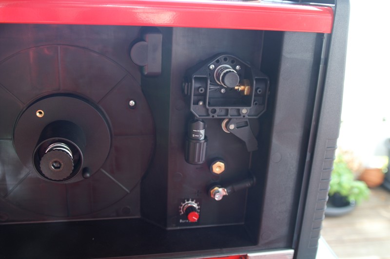

    Und noch eine Aufnahme des Innenlebens.
    Möglicherweise lässt sich noch eine Aufnahme für 1kg Spulen beifügen, das wäre praktisch für z.B. Alu oder Edelstahl. Alu? Nimm doch WIG! Höre Ich euch da sagen… Nun, dem ist nicht. Das Gerät kann zwar WIG, allerdings nur WIG DC, nicht WIG AC! Für Aluminium ist WIG AC nötig. Wenngleich es wohl auch Methoden gibt, um Alu mit WIG DC schweißen zu können; beschränken sich aber auf dünnes Material, im Bereich 1-2mm, da nur ein sehr geringer Einbrand erreicht werden kann. Immerhin, WIG ist auch für Edelstahl und Stahl interessant!
