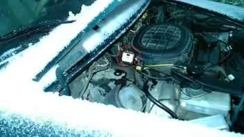

hab nun etwas zeit investiert und draussen in der kaelte mehr oder weniger erfolgreich rumgebastelt.relaisbox ist soweit ich das beurteilen kann in ordnung. die relais schalten einwandfrei. habe die nach aussen gefuehrten kontakte gut gereinigt. mein dremel hat den angelaufenen 2ten kontakt wieder gut gesaeubert.

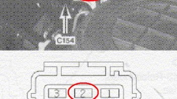

habe ein bild des ebenfalls verschmorrten kontakt2 des steckers beigefuegt. habe den besagten kontakt gut gereinigt. plasteteile entfernt. das metall ansich war in ordnung.
die funktion der relaisbox ist wieder sichergestellt.der stromlaufplan besagt, dass der 2te kontakt fuer den oxygen sensor, also die lambdasonde verantwortlich ist. also hat der verschmorrte kontakt weniger mit meinem benzinpumpenproblem zu tun, sondern ist einfach ein fehler der nebenbei aufgedeckt wurde. (hoffe mein unruder motorlauf in der startphase und die fastunmoeglichkeit die asu regulaer zu erhalten hatten etwas damit zu tun und gehoeren jetzt der vergangenheit an)

hab die relaisbox jetzt ausgebaut.
hatte heute mittag nach entdecken der verschmorrung sofort daran gerochen und angefasst, war weder warm, noch war etwas zu riechen. gehe also davon aus, dass die verschmorrung schon etwas zurueckliegt.
auf der unterseite der box steht:
gelber aufkleber TRW
silbernes mittelfeld ywb 10022-f emcu 15rsollte oben also das richtige bauteil sein.
werde es jetzt trotzdem reinigen, dann vorsichtig oeffnen, wurde soweit ich weiss, hier im forum schon einmal erklaert. vllt ist die relaisbox weiterhin verwendbar und ich muss nur den anschlusstecker erneuern.

hab den groesseren der beiden stecker an der relaisbox abgezogen. argh, folgendes bild praesentierte sich mir. der obere mittlere kontakt ist weiss und angeschmorrt. der stecker sieht an buchse 2 ebenfall wie eine verschmorrte steckdose aus. ein braun/blaues kabel ist an diesen angeschlossen.
die von mir gewechselte 25A sicherung war ebenfalls in ein braun/blaues kabel eingebunden. fuer welche geraete ist diese sicherung, bzw. welche geraete werden ueber den mittleren oberen kontakt (kontakt2) gesteuert?
stecker:
3 2 1
5 x 4
8 7 6p.s. meine nachgeruestete hella alarmanlage hat einen handsender zum deaktivieren, schliesse diese als fehlerquelle aus.
