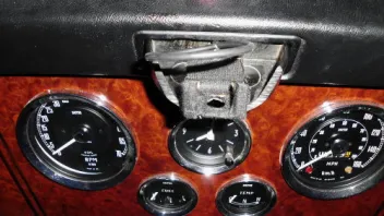

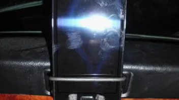

So, ich habe mal 2-3 Stündchen gebastelt mit Zeug, das in der Werkstatt zu finden war. Das Ergebnis sieht gar nicht schlecht aus. Der Praxistest steht aber noch aus.
Ich habe den Aschenbecher schräg abgesägt und ein Scharnier als unteren Halter eingeklebt. Natürlich zuerst passend bearbeitet. Für den seitlichen Halt ist ein O-Ring zuständig, der mit Sicherrungsdraht im Ascher befestigt wurde. Das Ganze lässt sich bei Nichtbenutzung soweit zusammenklappen, das der Ascher einfach wieder zurück gedreht wird, als wäre nichts gewesen. Die Öffnung für den USB-Anschluss muss ich evtl. noch nachbearbeiten, damit das Gerät etwas schräger steht.
Erstmal bin ich aber recht zufrieden.

beim gelegentlichen navigiern mit dem Smartphone im Mini nervt mich, dass man es eigentlich nur auf den Beifahrersitz legen kann. Von der Breite würde es wohl in den Aschenbecher passen und wäre da auch wunderbar zu sehen. Leider ist der Ascher aber nicht tief genug, so dass es nicht hält.
Bisher fehlt mir noch die Erleuchtung, wie man das Teil so umgestalten kann, dass es ein Smartphone hält und trotzdem noch zumt einklappen ist.
Hat da evtl. jemand eine Idee und schon mal sowas gemacht?
Alternativvorschläge werden auch gern genommen.
