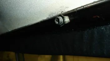

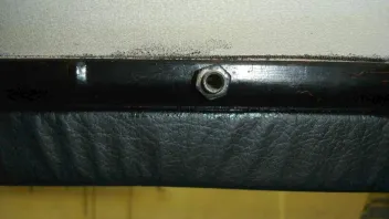

Die Gewindestangen kommen aus der Dachkante raus und nicht rein wobei das wahrscheinlich nicht das Problem sein sollte:D

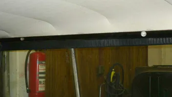

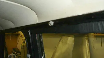

hab da mal ein paar Bilder bei der Arscheskälte da draussen gemacht !
ich habe übrigens hinten nur einen verdächtigen dafür aber auf halber Höhe zwischen Fahrer und Rücksitz nochmal eine Schraube !
vielleicht bin ich blind
wie geschrieben ich habe für die obere aufhängung an jeder Seite 2 punkte die mir nicht sehr vertrauensvoll erscheinen
