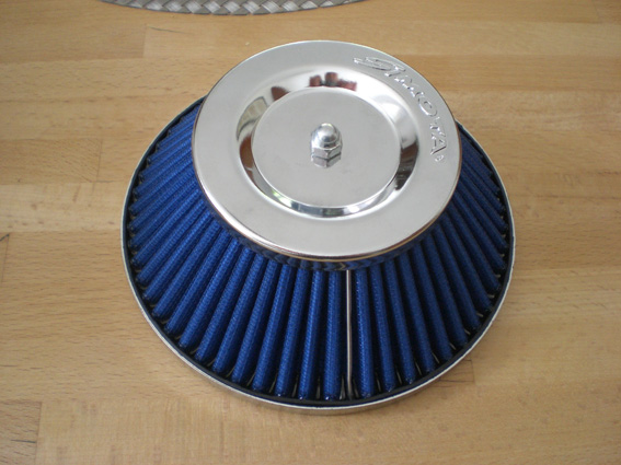

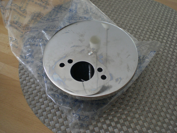

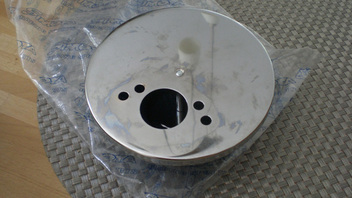

ich habe noch einen neuen bzw neuwertigen konischen Sportluftfilter f. HS4 Vergaseranlagen
abzugeben.
Hersteller Simota, Ausführung ähnlich KN
Aussendurchmesser 15 cm
Der Luftfilter war bei meinem Mini ca. 20 Minuten montiert mit nur einer kleinen Runde um den
Block zu Testzwecken.
Optisch und technisch absolut neuwertig, kommt in Original Verpackung.
Versand Innland im Festpreis enthalten.
Festpreis EUR 30,--

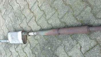

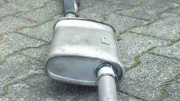

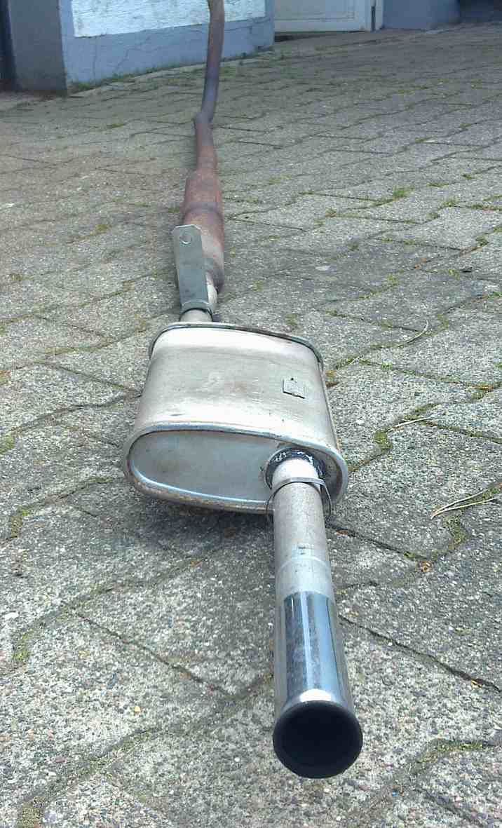

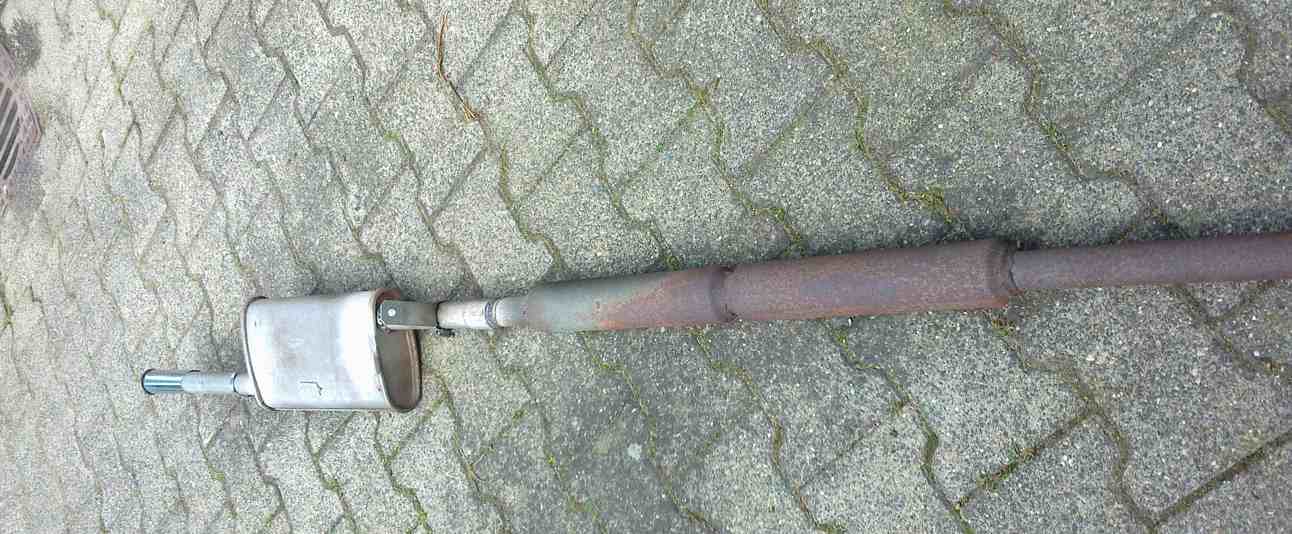

Habe meine Auspuffanlage gewechselt und nun einen kompletten Auspuff ab Gusskrümmer anzubieten.
Es handelt sich um eine komplette Anlage ( ein Teil da zusammengeschweisst ), ab Gusskrümmer vom Standard 1000er mit mittig verlaufendem Endtopf/Ausgang.
Etwas lauter als ganz normale Serie aber für den Tüv nie ein Problem gewesen.
Nur Abholung möglich im Raum Bielefeld ( 33613 ) oder Werther (Westfalen 33824 )
Preis : ... komm gib 20,-- Euro .....
