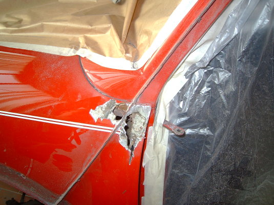

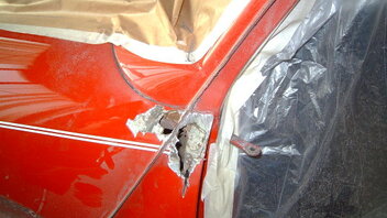

Alles anzeigenHallo zusammen,
mein Mini hat Rost an der Unterseite der Tür. Jetzt wollte ich einmal nachfragen, ob und was ich dagegen tun kann
Hier ein paar Bilder von dem Rost...
Vielen Dank für Eure Hilfe
MfG Sebastian
Och, das geht ja noch ![]()

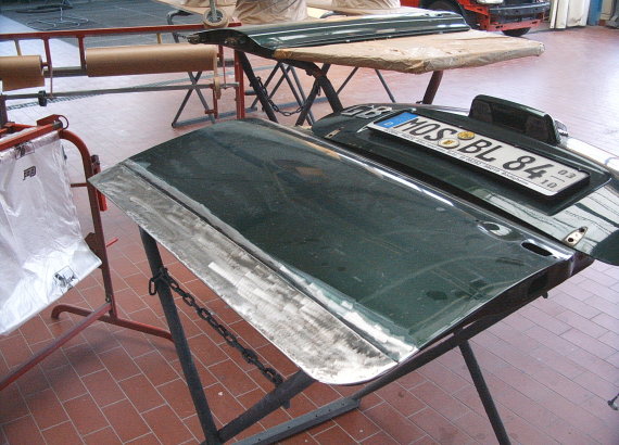

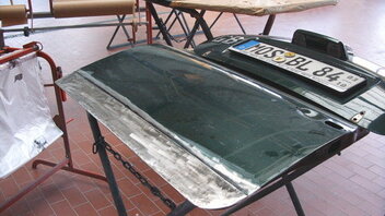

Mein "Lackierbetrieb" schweisst da nicht, die kleben. Die Tueren und das riesenloch vor der A-Saeule sehen wieder aus wie neu. Und beim kleben gibt's die thermische Belastung wie beim schweissen halt nicht.
Ich bin bisher (~3 jahre) sehr zufrieden.

PS: Hier mal Bilder, lustig ist ja die Heckklappe des gruenen mit den nicht lackierten Punkten an den Scharnieren...
