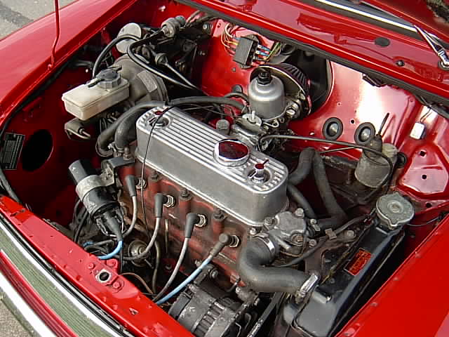

    Da ich nichts über die Suchfunktion gefunden habe, wollte ich hiermit den Thread "Mini Motorräume" ins Leben rufen.
    Da ich mich selbst dafür interessiere (und ich denke ihr auch) wie andere den Teil ihres Minis unter der Haube verändert, verschönert, umgebaut und sonst noch was haben, bitte ich alle die Lust haben unter diesem Thread ein Foto ihres kleinen Kraftwerkes zu präsentieren.
    Wenn etwas besonders herausragend ist wäre vielleicht ein kleiner Text hierzu ganz nett.
    Bei mir z.B. das Motto:
    Alles überflüssige fliegt raus und alles gute und sportliche
    kommt hinein!
    Und da der Beginner beginnt gibts hier meinen kleinen als erstes zu sehen...
