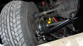

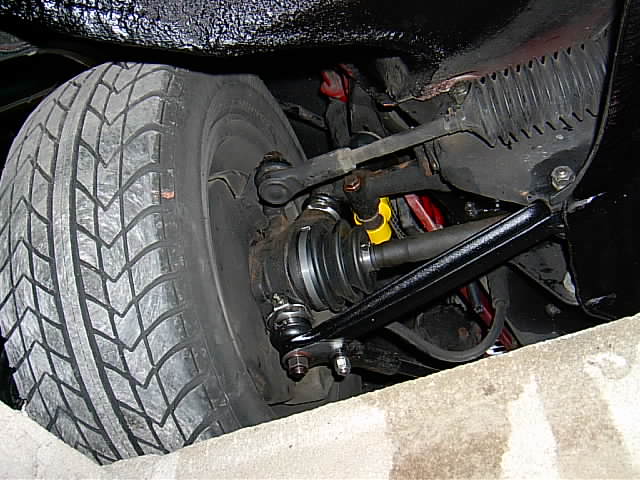

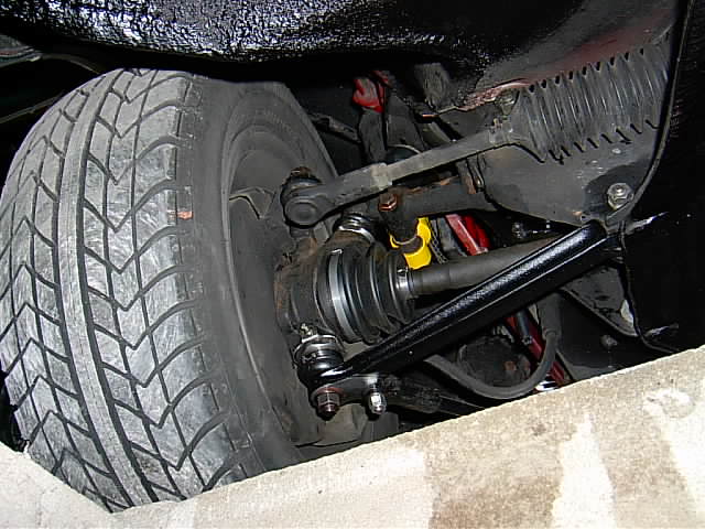

    :) Und wie auf dem Bild siehts dann aus wenns fertig ist:
