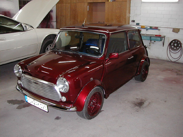

Felgen sind die alten in Wagenfarbe lackiert, für den Winter. Im Sommer kommen neue Alus drauf...
morgen gehts zur Zulassung und dann darf meine Süsse wieder die Straßen unsicher machen...

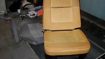

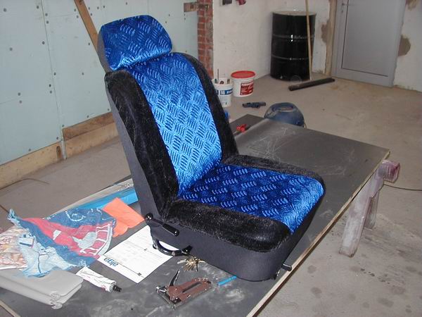

Also die Lehne brauchst Du nicht abnehmen! Von unten sind Klammern die die löst und dann auf mittleren Höhe ist der Stoff mit einem Plastikkeil vernäht, das muß nach vorne durch den Schaumstoff raus... dann kannst Du den Bezug nach oben abziehen!
Also Zeitlich war es nicht so das Problem, einen Sonnabend!
Stoffe sind Polsterstoffe und im guten Sattlerbedarf zu finden... und Nähen kann jeder! Große Bbstepperein habe ich ja auch garnicht gemacht. Denn alten Bezug also Schnittmuster und schon ist das keine große Sache... -
Aber das alte passte nicht mehr nach der Lackierung in den Kleinen, also Nähmaschine raus und los...

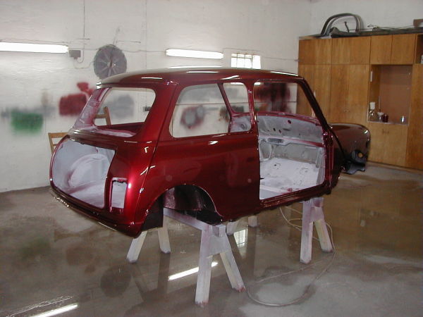

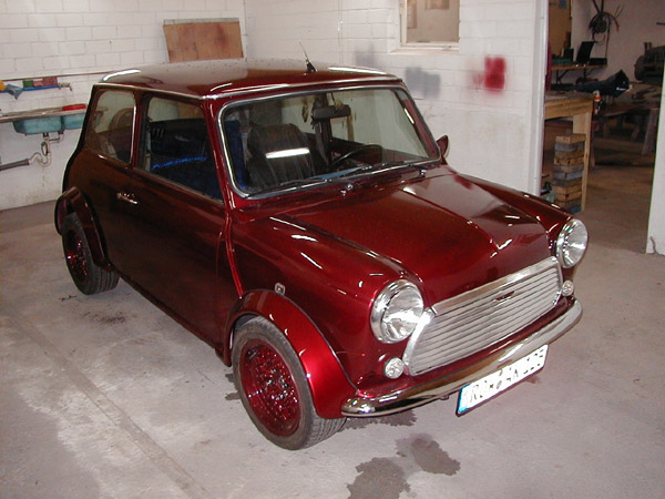

Ja ich habe alle Hohlräume mit Wachs versiegelt, denke das ich nichts vergessen habe. Auch der Unterboden ist lackiert und dann mit Unterbodenschutz behandelt...
Hoffe das der Rost den Kleinen in Ruhe läßt...
Nein Deep Candy Purple Red siehe oben...
Innen sind ja alle Teile lackiert die später auch zu sehen sind. Koffenraum wird komplett ausgekleidet!
Sollte bei diesem Projekt mal eine Effekt Lackierung erfolgen. Verblasen wurde von House Of Kolor "Deep Candy Purple Red". Vierfache Lackierung mit Zwischenschliff und dreifachen Spezial Effekt Klarlack... Haufen Arbeit aber ist ein Eyecather geworden

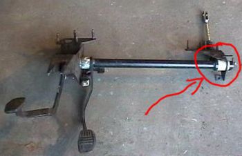

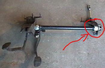

suche folgende Buchse von der Bremsumsetzung siehe Pic...
Hat jemand so ein Teil liegen oder kennt einen Höker?
