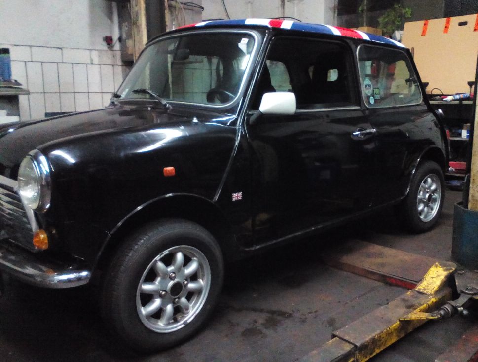

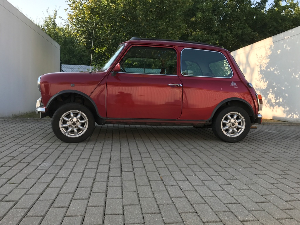

    Also beim elterlichen Mini sah das letzten Winter nach dem Einbau neuer Elemente so aus wie im angefügten Bild... mit Originaltrompeten und nicht-Nachbau-Federelementen. Das war ein bisschen hoch, sah aber so aus wie auf den Videos aus dem Werk, also top ;)
    Inzwischen hat der sich auf "normale" Höhe gesetzt, ca. 2-4cm tiefer.
    Bei meinem hatte ich das, dass die Knuckles so schlecht bearbeitet waren, dass die entweder gar nicht in die Trompeten passten oder auf halbem Weg stecken blieben. Vielleicht spielte da im Fall von diesem Thread auch sowas mit rein und jetzt haben sie sich rein "gearbeitet"...?
    Das beruhigt ein wenig und macht Mut, daß sich der Mini auch noch setzt. Obwohl bei Deinem Mini ein Unterschiede zwischen vorn und hinten nicht ersichtlich ist

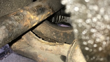

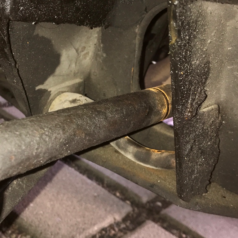

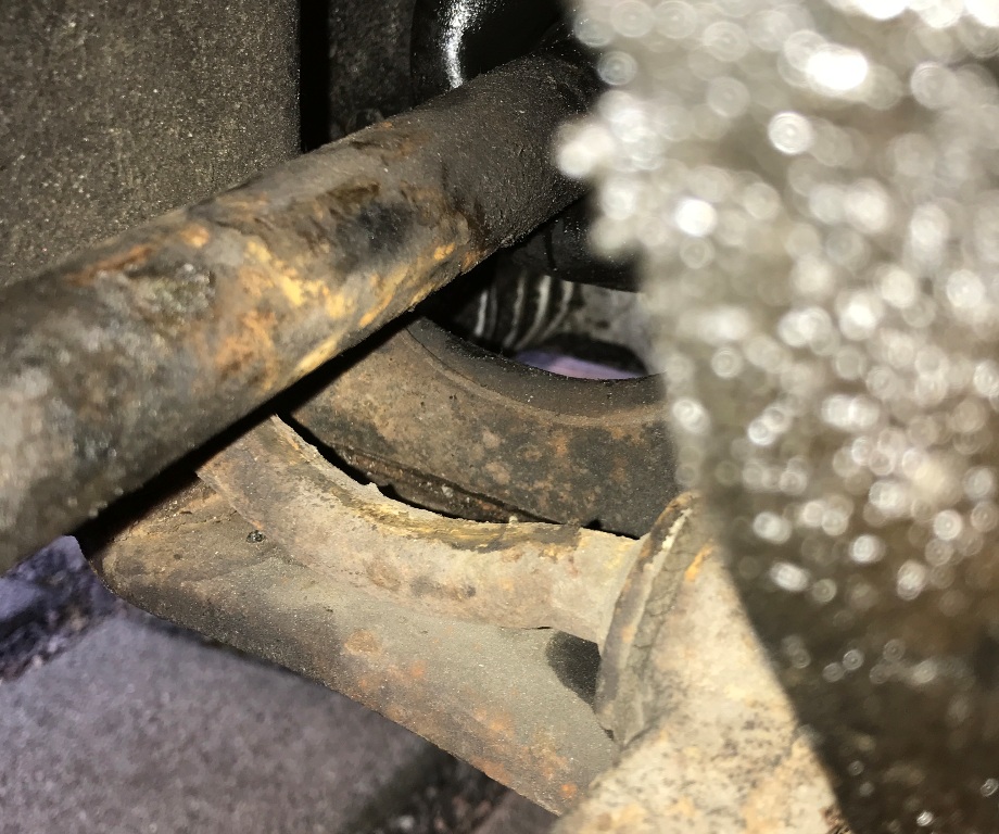

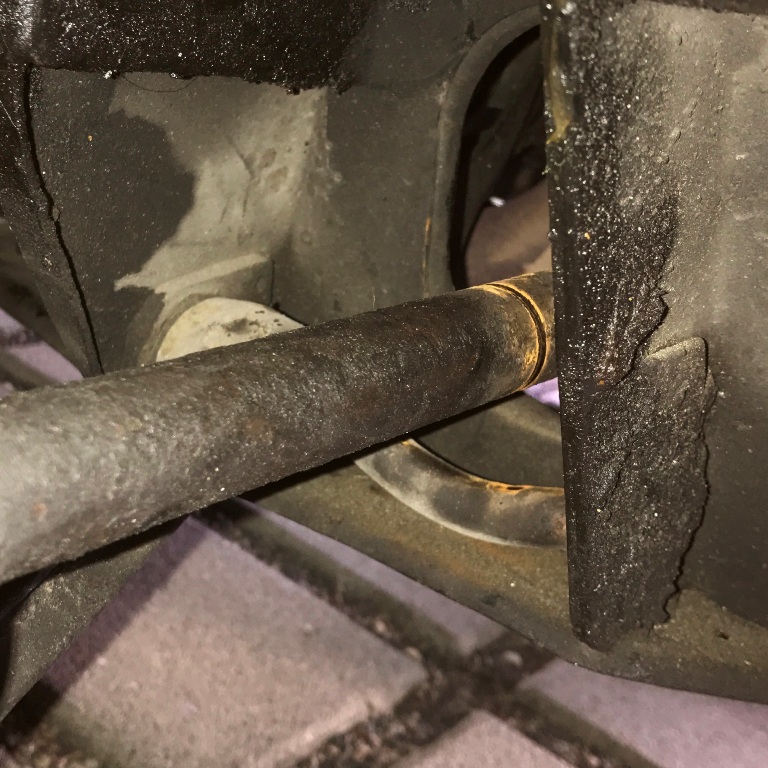

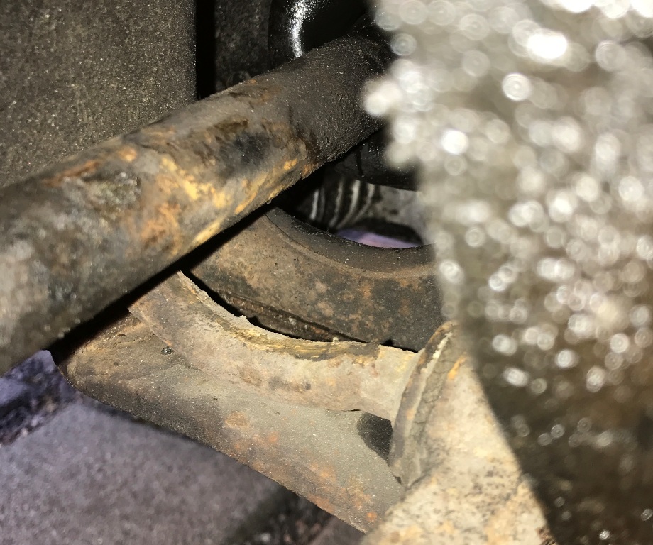

    Ich glaube ich konnte nun heute die Ursache der Geräusche ausfindig machen. Offensichtlich federt der Mini beim Beschleunigen derart aus, daß die Antriebswellen an der Befestigungswelle des unteren Querlenkers schleifen.
    Anders kann ich mir die auf den Bilder sichtbaren Schleifspuren Befestigungswellen (beidseitig) als auch den Antriebwellen (Beifahrerseite) nicht erklären. Läßt sich beim Fahren jedoch ganz blöd beobachten. :smile:
    Warum die Schleifspuren jedoch auf der Beifahrerseite deutlich sichtbarer als auf der Fahrerseite sind, leuchtet mir noch nicht ganz ein. Sicher gibt es hier einen Zusammenhang zwischen Antriebswellenlänge und "Ruhe-Höhe (oberer Radkastenpunkt Beifahrerseite 58 cm, Fahrerseite 61 cm).
    Im Stand hat die Antriebswelle auf der Beifahrerseite von der Querlenkerwelle einen Abstand von 2 cm. Der Abstand zwischen unterem Anschlaggummi des oberen Querlenkers und dem Querlenker beträgt ebenfalls 2 cm.
    Was meint ihr?
    Setzen sich die Gummis, sollte sich das Problem von selbst lösen. Antriebswellen und Querlenkerwellen dürften sich das ausreichend weit aus dem Wege gehen.

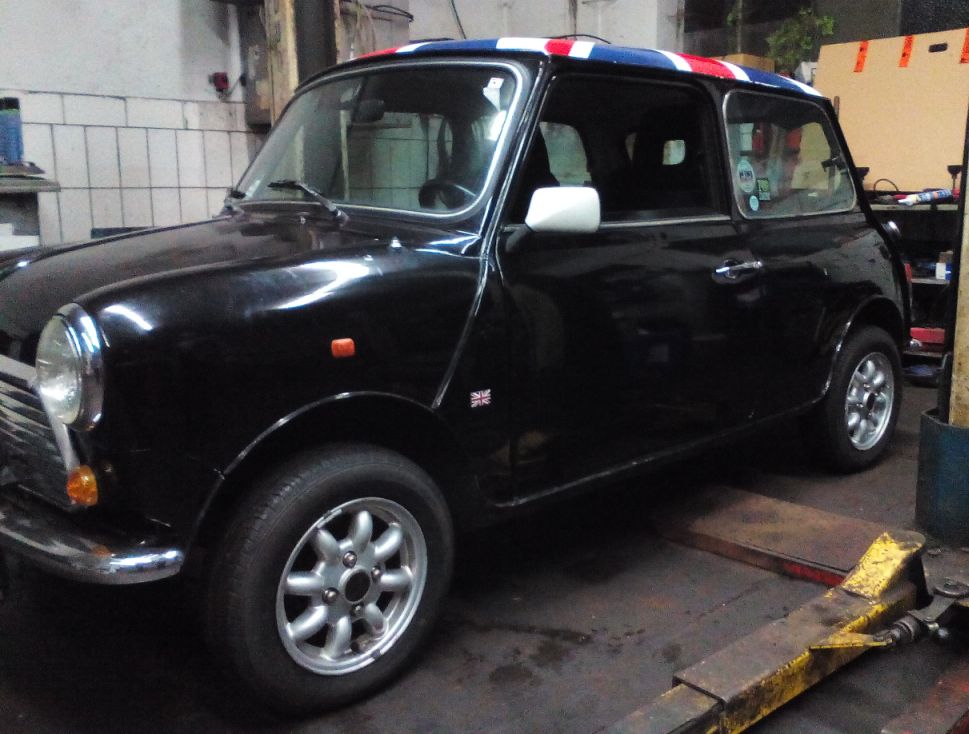

    Bei unserem SPi haben wir die Gummifederelemente tauschen lassen, nachdem wir feststellten, daß die Federwirkung der alten Gummielemente nicht mehr gegeben war. Die Trompete und das Gummielement hatten bei aufgebocktem Mini Spiel, "schlaggerten" im Hilfrahmen umher.
    Also haben wir neue Gummielemente einbauen lassen und weil dort einmal alles zerlegt war, gleich noch die Knugglejoints durch neue ersetzt.
    Hinten haben wir die Gummifederelemente ebenfalls getauscht.
    Zusätzlich wurde auf einer Seite noch der Antriebswellen-Simmering getauscht.
    Jetzt steht der Mini vorn so hoch, es sieht einfach furchtbar aus.
    So wie er jetzt ist, kann man ihn fahren, auch wenn es ungewohnt ist.
    Jetzt zu meinem Problem/ meinen Sorgen:
    Seitdem er nun die neue Elemente hat, haben wir beim Beschleunigen ein rhythmisch schlagendes Geräusch.
    Dieses ist nun wahrnehmbar, wenn wir beschleunigen.
    Fahren wir mit gleichbleibender Geschwindigkeit, lassen den Mini ohne Gas eingekuppelt oder ausgekuppelt rollen, ist es weg. Beim Bremsen tritt es ebenfalls nicht auf.
    Es tritt auch nicht direkt nach dem Anfahren auf, erst ab ca. 20 bis 30 km/h.
    Beim Beschleunigen zieht er auch leicht nach rechts, was ggf. auch auf die Hochbeinigkeit zurückgeht.
    Beides - schlagendes Geräusch und Ziehen nach rechts - war vor den Arbeiten nicht.
    Es ist keine Lastwechselreaktion, da es bei konstantem Druck aufs Gaspedal weiterhin vernehmbar ist.
    Der Rhythmus/ die Frequenz ändert sich in Abhängigkeit der Geschwindigkeit/ Raddrehzahl und nicht mit der Motordrehzahl.
    Wir wollten eigentlich mit dem Mini in Kürze in den Urlaub düsen, möchten aber auch alle gesund und mit dem Mini dort ankommen.
    Entsprechend verunsichert sind wir nun.
    Hat jemand eine Idee, woran dieses rhythmische Schlagen liegen könnte?
