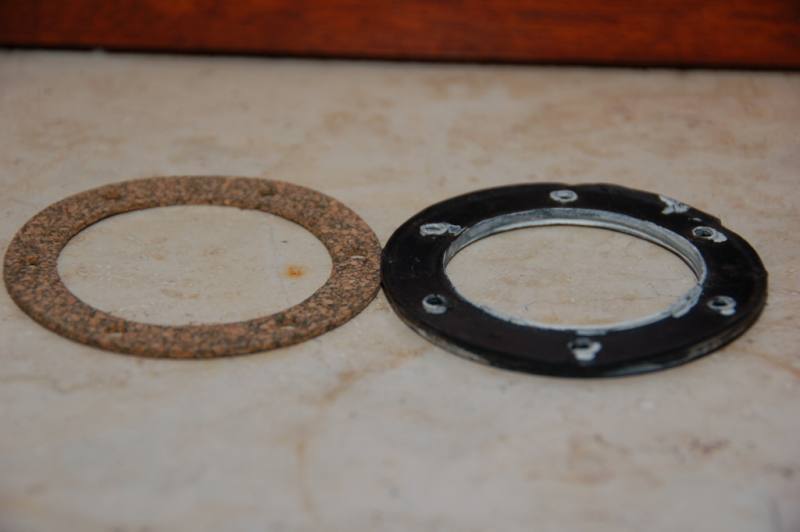

selbst zuschneiden,ist kein hexenwerk
mit geduld,spucke und nem feinen messer gehtsstimmt. Wo bekomme ich entsprechendes Rohmaterial her. Muss man da evtl. besondere Gummimatten wg. dem Benzin nutzen?

ich finde leider keine passende Dichtung für den Tankgeber. Die angebotenden Dichtungen sind leider alle zu flach, so dass sie nicht dicht abschließen. Wo bekommt man noch diese sicher 3-4 mal so starken Gummidichtungen her?
Auf dem Bild habe ich mal Original und Ersatzdichtung nebeneinander gelegt, der "Höhenunterschied" kommt da ganz gut raus.
