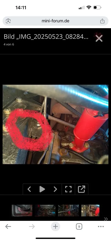

metallisches klappern bei fahrt im vorderen motor bereich.
wie schon genannt ,bin ich auffer suche nach dem geräusch und siehe da, irgend etwas is anders.... und zwar finde ich keine rahmenbefestigung (silentblock am frontblech)
war das für das Baujahr `67 bei einem morris mini traveller so üblich ?

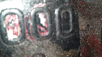

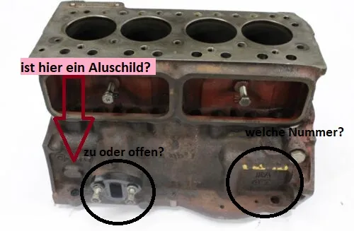

Ganz "einfach"...
Dein Motor ist ein 998er A-Serie, auf den jemand einen 1275er A-Serie Kopf montiert hat. Der hat deutlich kleinere Brennräume als ein 998er Kopf, wodurch die Verdichtung deutlich erhöht wurde. Wie hoch, hängt von den verbauten Kolben ab...
Vermutlich wurden in die Dichtfläche vom Kopf "Taschen" gefräst, damit die Auslassventile (größer und anders positioniert als beim 998er Kopf) nicht auf dem Block aufschlagen. Das ganze wurde mit einer 1275er Kopfdichtung montiert.
Vorteil des "großen" Kopfes ist der bessere Brennraum, ähnlich 12G295 vom 998er Cooper, hat aber nochmal größere Ventile! Passende Nockenwelle, Zündung, Vergaser etc. vorausgesetzt, dürfte der irgendwo bei 50 PS + liegen...
Dein Motor ist also weit weg von Standard! Was alles gemacht wurde, kann dir wohl nur der Vorbesitzer klären...

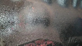

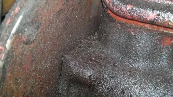

ok blech hin , blech her.... hatte die geforderten fotos mal (Motorblock) gemacht kann man zu den etwas sagen bzw was das nu fürn motor ist?
