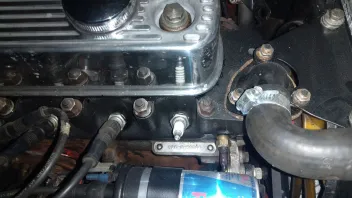

Wer sagt denn, daß nach all den vielen Jahren diese Motornummer/die Plakette noch original ist?
Die zwei Nieten sind schnell entfernt und die Plakette ausgetauscht.
Nichtsdestotrotz scheint das ein small Bore Block zu sein, mit einem 1300er A/Serien Kopf bestückt.
Ist technisch möglich, ergo kein Nachteil wenn Zündung und Gemisch darauf abgestimmt sind.
Bleifrei dürfte angezweifelt werden, da es keine A/Serien Köpfe in bleifrei gab, aber auch hier zählt....wer weiß?!

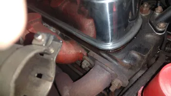

"Dieselt der Motor nach" ist immer die erste Frage: Welcher Sprit? Super+?
🤔 Hmmm....und nachdieseln.... Kraftstoff super +Bleiersatz... Kerzenbild is schön rehbraun

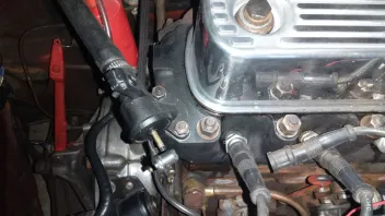

Der Kopf ist von einem 1300er.
Beim 1000er Kopf steht das Heizungsventil parallel zum Ventildeckel. Beim 1300er steht das Ventil im 45 Grad Winkel.
ok, was bedeutet das für den motor? gut oder schlecht, kann man mit dem bleifrei fahren?, aufgefallen is mir ,das nach 50 km fahrt es im motoraum sehr heiß ist und er nach dem abstellen nachleuft (habe benzin mit bleiersatz getankt)
Wow....man danke für die Mühe
nun is zu klären was das für ein Zylinderkopf is und ob er bleifrei fahren kann aber erstmal danke dafür

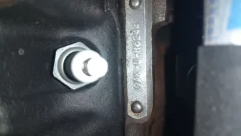

Schau mal oben im Menü, da gibt es "Artikel" da steht die Motornummerm auch drin..
Gelesen, und nicht fündig geworden
Ich lese die Nr so.
9 AK -U- H6244
