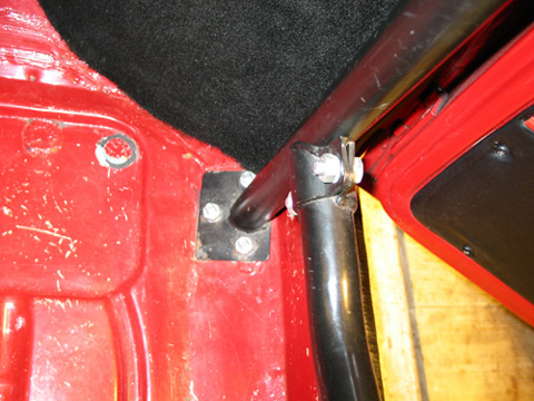

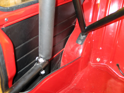

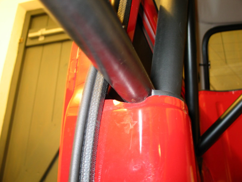

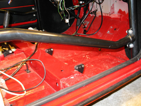

Naja wie schonmal erwähnt - ganz am Anfang: auf der Fahrerseite hats gepaßt , aber auf der Anderen Seite mußte eben mit ne Rundfeile das leicht ausgefeilt werden. Jetzt kanns dir natürlich passieren, dass du garnet nacharbeiten mußt oder mehr als ich, oder so - ich denke das hängt davon ab wie sehr sich dein Mini von dem underscheidet den Rollcentre für die Kosntruktion hergenommen hat - also evtl. wie sehr sich deiner von den Zeichnungne unterscheidet. Is aber kein Akt.
wie Andreas Hohls schon gesagt hat, sind Gegenplatten dabei. Diese passend bohren, biegen, lackieren und drunterschrauben.
DAs reicht vollkommen. Du mußt im Innenraum nicht extra zusätzliche Platten anbringen. Aber ohne gegenplatten reißt die Sache aus. Je nach Einsatzzweck wird man um ein Verschweißen der Gegenplatten nicht herumkommen - so zum Beispiel bei Motorsport im Bereich des DMSB.
Grüße Philipp -
Nr. 5.
So das wars!
Ich hoffe das dir die Bilder etwas helfen!Ich weiß er müßte mal wieder geputzt werden - steht seit Pfingsten 2003 in der Garage! Aber das kommt alles...
Grüße Philipp
