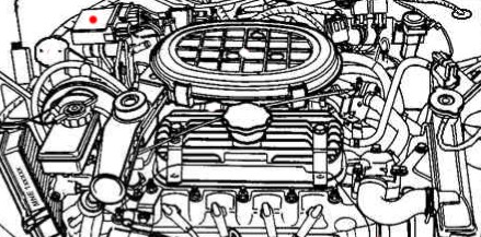

Chris, du hattest recht, habe das Kabel zurückverfolgt und festgestellt, dass die Blackbox keinen Strom an die Zündspule abgibt. Wenn ich das Kabel brücke, dann läuft der Kleine wie früher. Jetzt brauch ich nur ne neue Blackbox, aber wie heißt die im Ersatzteilkatalog???
Im Anhang ein Bild von dem Teil, dass ich meine.
