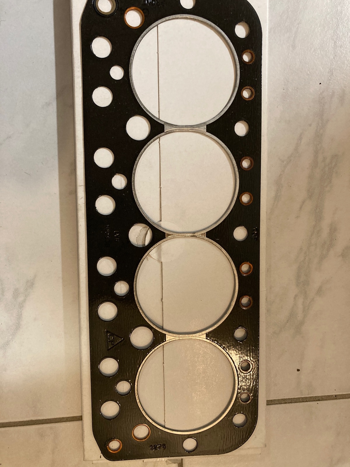

Die Zylinder sehen auf den Bildern zwar eigenartig aus, aber dennoch wird das nicht die Ursache sein, dass er nicht anspringt. Es ist auch nicht ungewöhnlich, dass bei der Druckverlustprüfung etwas Luft über die Kurbelgehäuseentlüftung kommt. Es gibt spezielle Manometer, wo angezeigt wird, wie der Druckverlust zu bewerten ist ( grüner…roter Bereich). Vielleicht kann man mal gucken, wo der Zündzeitpunkt aktuell gesetzt ist über provisorische Zündmarken. Ich persönlich traue dieser ganzen Elektronik nicht. Es gibt doch auch einen Nockenwellensensor wenn ich mich recht erinnere. Irgendwas macht der doch auch. Kann man Fehlercodes evtl. über Blinkzeichen auslesen, also ohne den speziellen Tester?
Das hab ich mich auch schon gefragt. Kenne nur die schwarzen oder metallischen. Ich habe das hier auch verfolgt und überlege, warum der nicht anspringt. Die Kompression ist zwar überall gleich schlecht, aber immerhin gleichmäßig. Diese oninöse Kopfdichtung ist vielleicht auch dicker als Standard. Zumindest etwas Zucken sollte er. Vielleicht sind die Ventile nicht gut eingeschliffen worden, oder es ist noch Schleifmittel an den Sitzen, oder das Ventilspiel ist nicht richtig eingestellt.
Der Druckverlusttest könnte helfen den Fehler schneller zu finden, aber hier ist was grundsätzlich faul. Mit Pech ist jetzt auch noch was anderes kaputt gegangen, was mit dem Ursprungsproblem gar nichts zu tun hatte. Hier muss wohl alles noch mal von a bis z geprüft werden.
