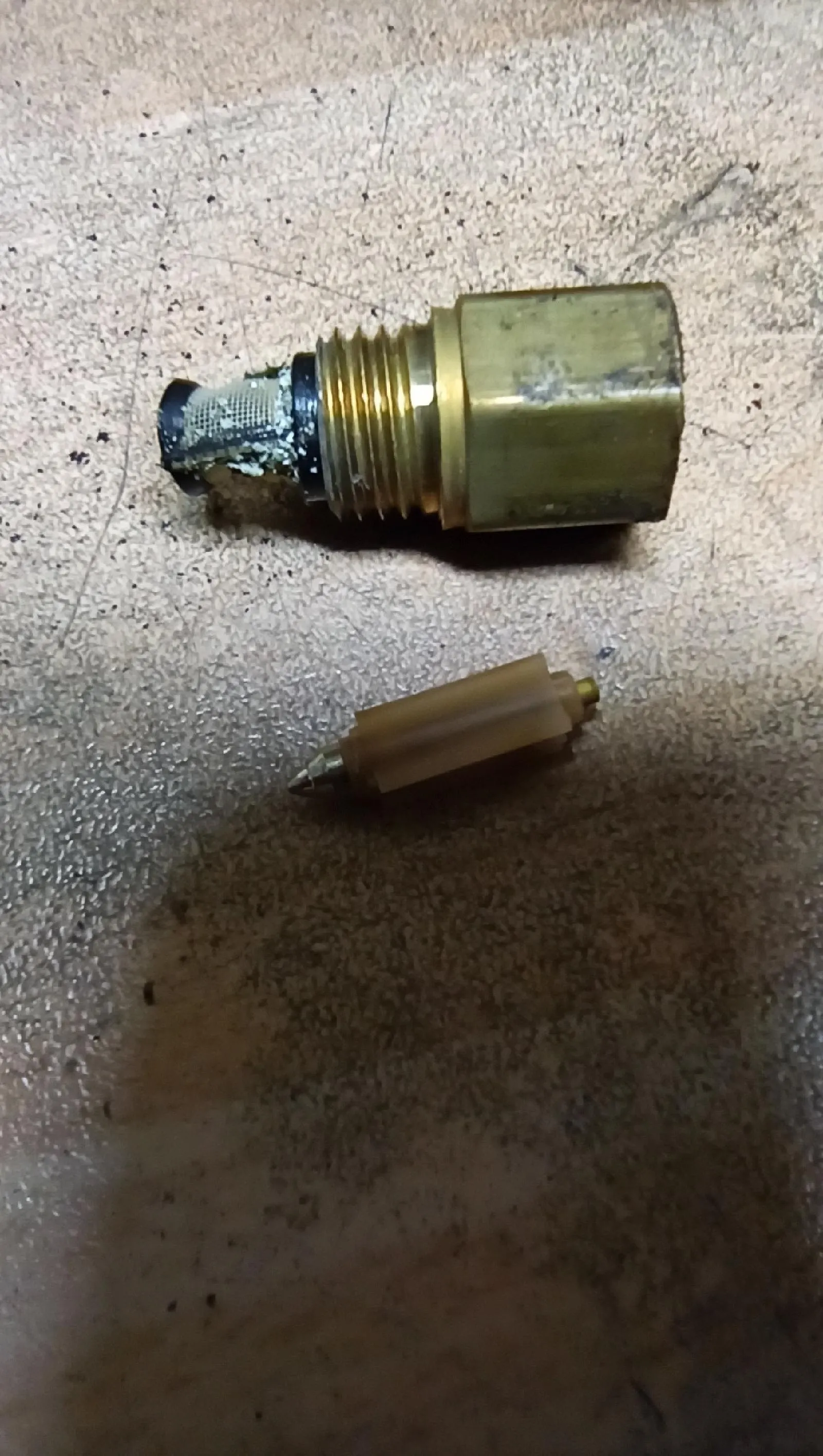

Hallo
Bin am Samstag das erste mal liegen geblieben.
Ursache war schnell gefunden,der Vergaser bereitet kein Gemisch mehr auf .
Das Sieb im Schwimmerventil war total zu .

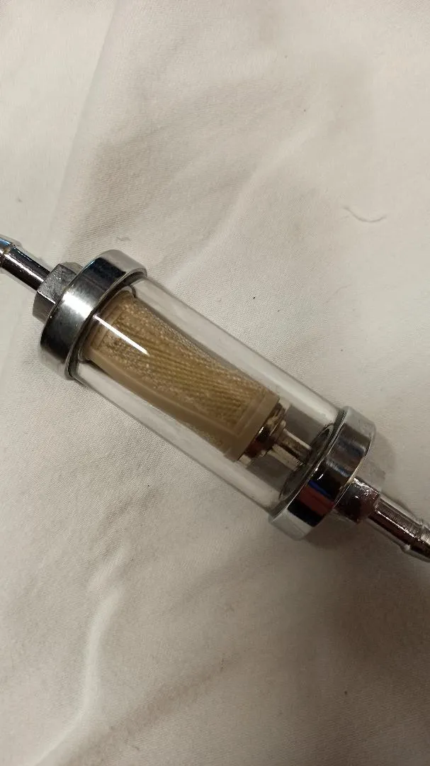

Sieht aus wie kleine weisse Kristalle ,der Benzinfilter ist aber sauber , kaum ein Krümel drin .
Kennt jemand so etwas ?Gruß Ingolf
Ich muss aber noch dazu sagen das ich zwar Hauptdüse , Choke Ventil usw. alles erneuert hatte aber das Schwimmerventil kann noch das erste sein da es nie Probleme machte habe ich das auch nicht nach gesehen . -
