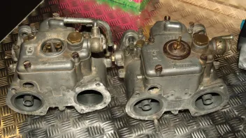

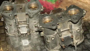

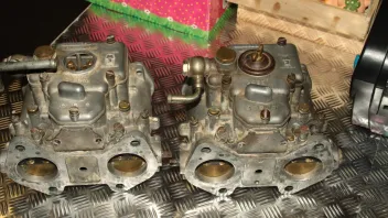

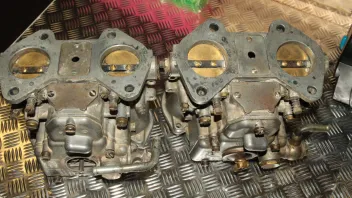

Ich habe hier 2 Weber Vergaser 45 DCOE .
Ausdrücklich für Bastler . Zustand siehe Bilder .
Preis € 145,- inclusive Versand oder Abholung bei mir in Frohburg .Gruß Ingolf .
