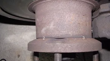

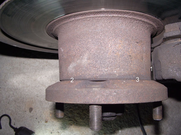

    Anbei ein Bild mit folgender Erklärung:
    NUMMER 1: Der Spalt zwischen Bremssattel & Bremsscheibe (bzw. der Körper) variiert bei 180°-Drehung des ganzen Apparates um mehrere Millimeter - mit anderen Worten: Das Teil eiert kräftig. Wobei die Bremsscheibe an sich (also ohne den Körper) ganz wunderbar plan läuft - ohne Seiten- oder Höhenschlag...
    NUMMER 2 & NUMMER 3: Hier sieht man ganz deutlich anhand der Spaltgröße zwischen Flansch und Bremsscheibenkörper, dass das Teil einfach mal verzogen ist, oder schief drauf sitzt.
    Meiner Meinung nach die eindeutige Ursache für das Schütteln... Was meint ihr??? Und welche Teile außer Bremsscheibe, Flansch und höchstwahrscheinlich Antriebswelle (außen) und Radlager sollten noch auf meinem Bestellzettel stehen???
