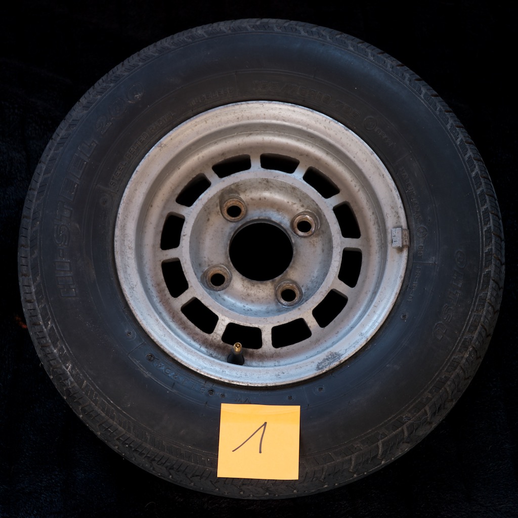

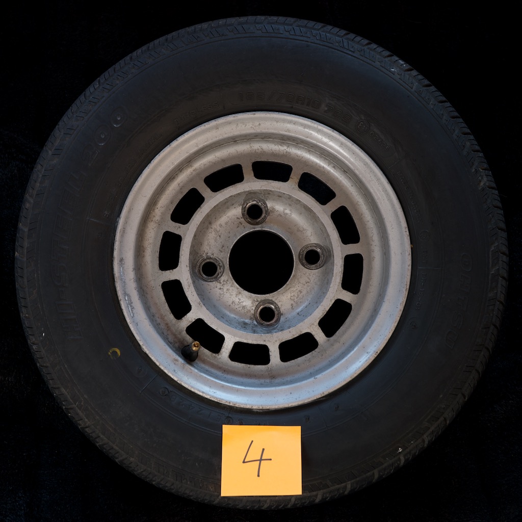

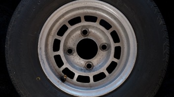

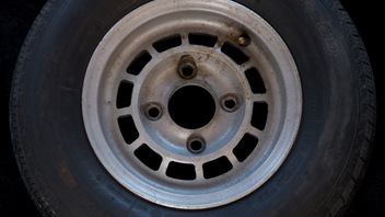

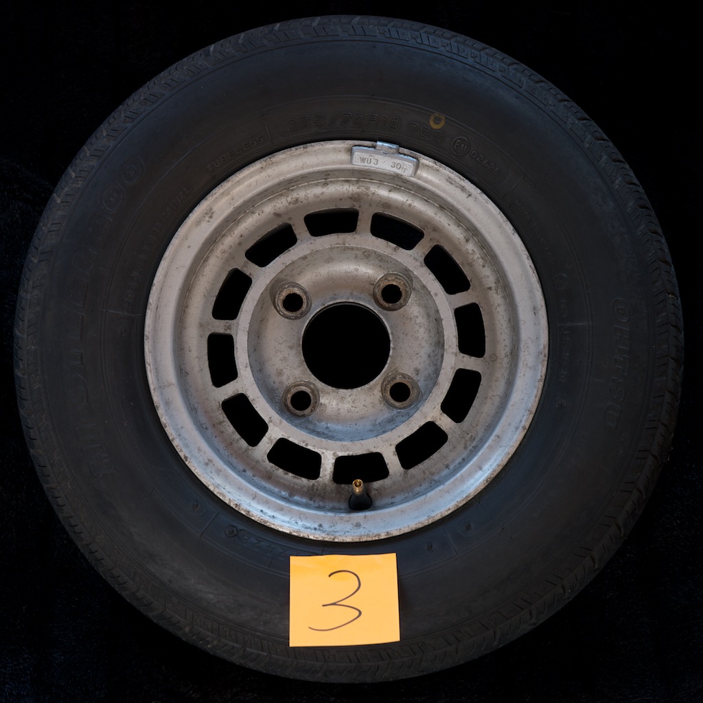

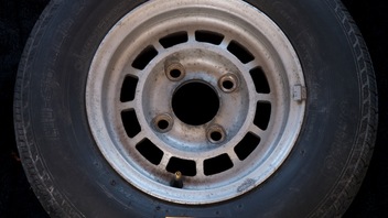

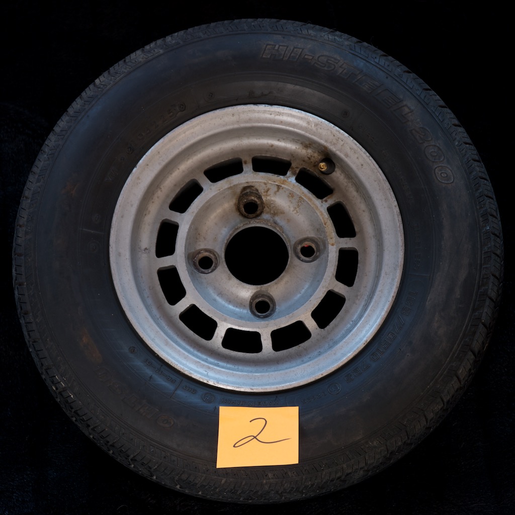

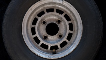

Verkaufe 1 Satz 10 Zoll (5x10) Exacton FAM8932 British Leyland Aluminiumfelgen.
Die Felgen waren original auf MINI Sondermodellen Mayfair Sport, Special, Sprite etc. montiert.Frei von Borsteinschäden. Der Lack ist fleckig.
Die Reifen dienen zum Transportschutz, nicht zum Fahren geeignet! -

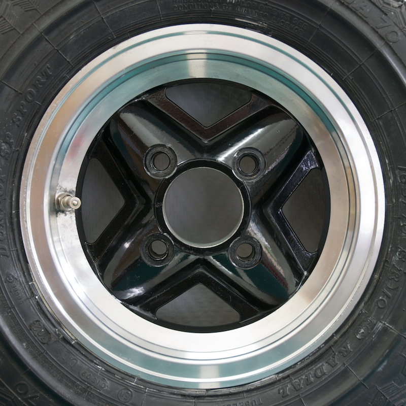

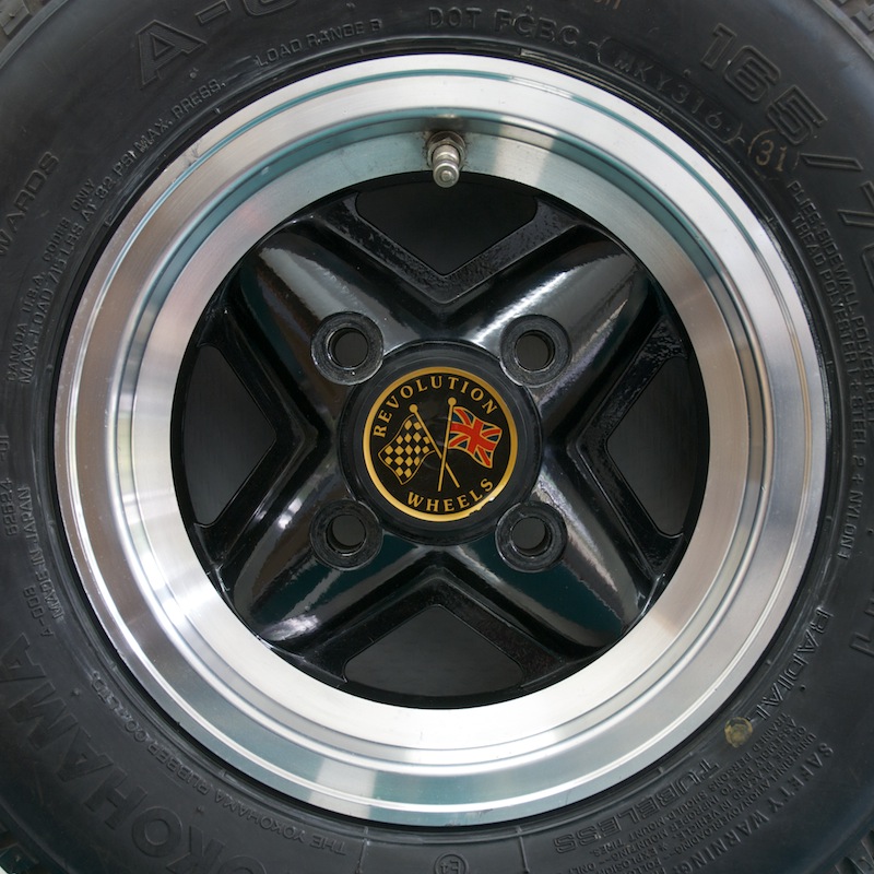

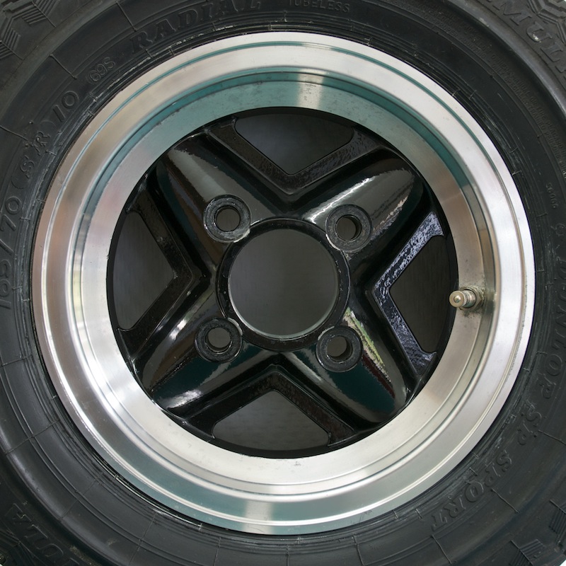

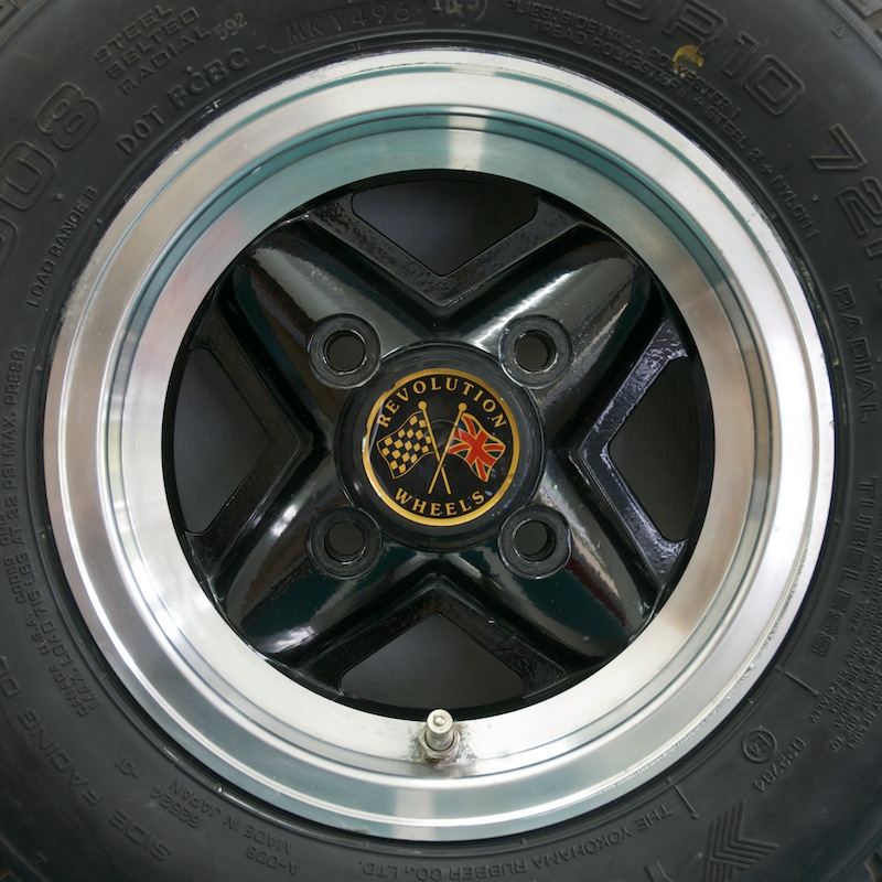

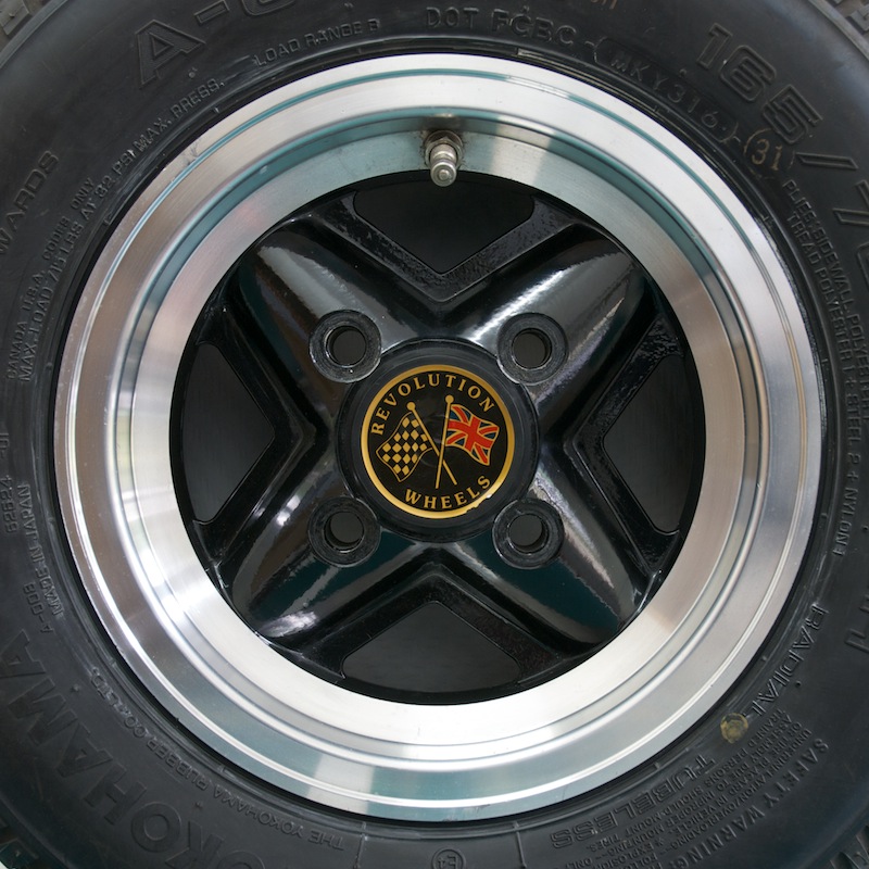

Verkaufe einen Satz originale Revolution Felgen 5x10" mit 16 Radschrauben. -> Kein Chinatrödel!
Die Felgen sind in einem guten aber nicht perfekten Zustand. Zwei Centre Caps fehlen. Die Reifen sind nicht mehr zu gebrauchen, daher ist hier auch nur die Rede von den Felgen.
Sie eignen sich hervorragend für einen Dailydriver oder Rennwagen. Für Schickimickishowandshinefahrzeuge müsste was dran getan werden.Die Felgen habe ich vor vielen Jahren gebraucht gekauft und nie einen passenden MINI dafür besessen. Seither liegen sie rum und brauchen Platz.
180,- VHB EUR bei Abholung in Karlsruhe.
