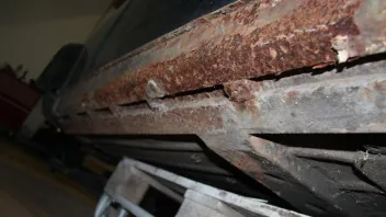

Zum Verkauf steht ein Chassis von einem GTM Coupé Bj. 1985 inklusive Überrollbügel.
Dazu können die Hilfsrahmen erworben werden.

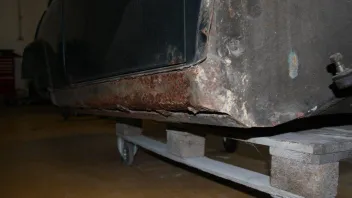

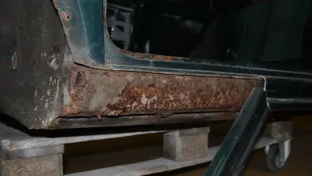

Ich würde die Außenschweller ersetzen, die bekommt man bei Derek Hambly für kleines Geld, oder man macht sie selber.
Wenn jemand das möchte kann ich die auch ersetzen und das Chassis entrostet und frisch grundiert bereitstellen (aber natürlich nicht für den oben genannten Preis).

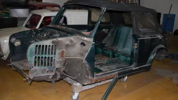

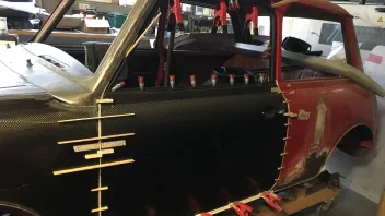

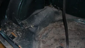

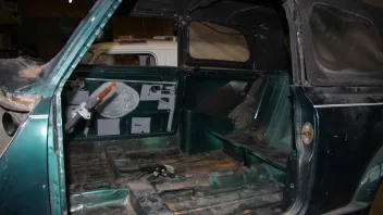

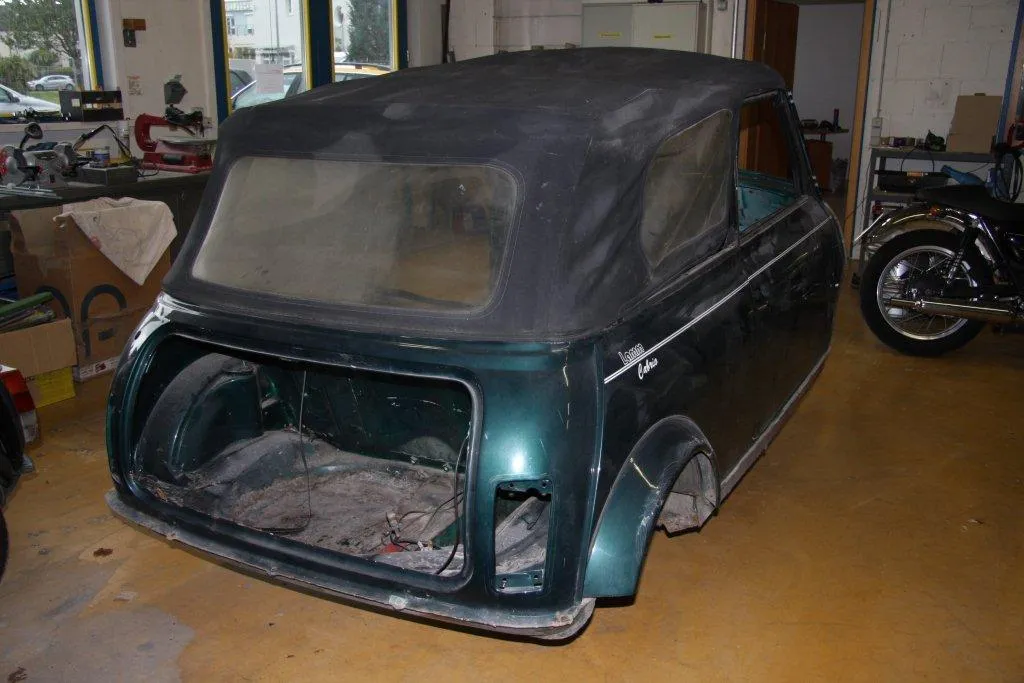

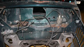

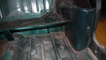

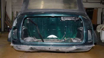

Viel neues gibt es bislang nicht zu vermelden, vor allem aber auch weil es am „normalen“ Mini weiter ging. Dazu kamen ein paar Umräumaktionen und der lange Ausfall des Alltagsautos.
Tatsächlich habe ich zwischenzeitlich die Karosserie vom Chassis getrennt und komplett vergessen Fotos zu machen. Auf der Waage waren das Blechchassis und die Karosserie auch noch nicht - auf die Gewichte bin ich sehr gespannt.
Aber jetzt ist die Karosserie handlich und ich kann die nötigen Reparaturen und Modifikationen gut durchführen.

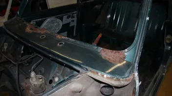

Gestern war als erstes das Dach dran. Das originale sehr flache Dach mit Ausschnitt für ein Glashubdach hatte ich ja vor Jahren schon ersetzt, aber nur fixiert und eingeklebt. Jetzt muss alles noch richtig anlaminiert werden.
Außerdem haben der Scheibenrahmen und der Türrahmen einige Schäden.
