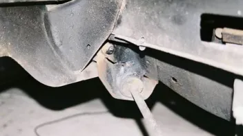

    Ich hatte sowas ähnliches allerdings in abgemilderter Ausführung!
    Bei mir ist die aufhängung der linken zugstrebe am Vorderen Rhamen gerissen. Das war bei einer Bremsung.
    Hat mich auch sehr schockiert gehabt. Bei mir zog er sofort extrem nach links war eigentlich unfahrbar. Weshalb ich ihn dann auch nur noch weitere 150m im Schritttempo bewegt hatte! Ich habe mich dann dazu entschlossen den Rahmen komplett zu tauschen obwohl er keine Durchrostungen aufwies.
    Aber Sicher ist sicher denn schweissen am Rahmen?? HMHMHMHMHM
    Ich hätte wohl immer ein ungutes Gefühl beim fahren gehabt.
    Aber eine gute Seite hatte es auf jeden Fall denn dadurch habe ich mich ´direkt für einen Umbau von 1000 auf 1300 entschieden und den gesamten Vorderwagen restauriert. Sprich Spritzwand und Motorraum entlackt Grundiert usw. Rahmen und Achsteile gestrahlt usw... Viel Arbeit und ist auch noch nicht fertig aber ich hoffe es lohnt sich!
    Ich an deiner Stelle würde den Rahmen tauschen aus Sicherheitsgründen. Vorallem da scheinbar der komplette Rahmen vorne durchgebrochen ist! Und ich weis nicht was der Tüv zu sowas sagen würde?????
    Einen guten Gebrauchten kann man für unter 100€ bekommen. Und ohne andere Umbau oder rostarbeiten usw. ist das an einem WE möglich! Allerdings musst du den Motor heben!
    Gruß Thomas
    P.S. ich denke auf dem Bild kann man den Riss gut erkennen!!
    Aber eine Erklärung warum der Riss entstanden ist habe ich immer noch nicht!! SCheint ein Vorschaden gewesen zu sein von einer Bordsteinkante falsches Abschleppen o.ä.
