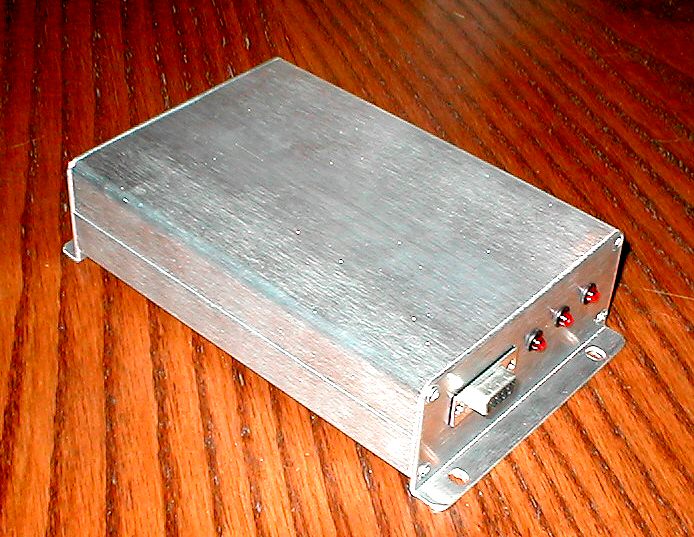

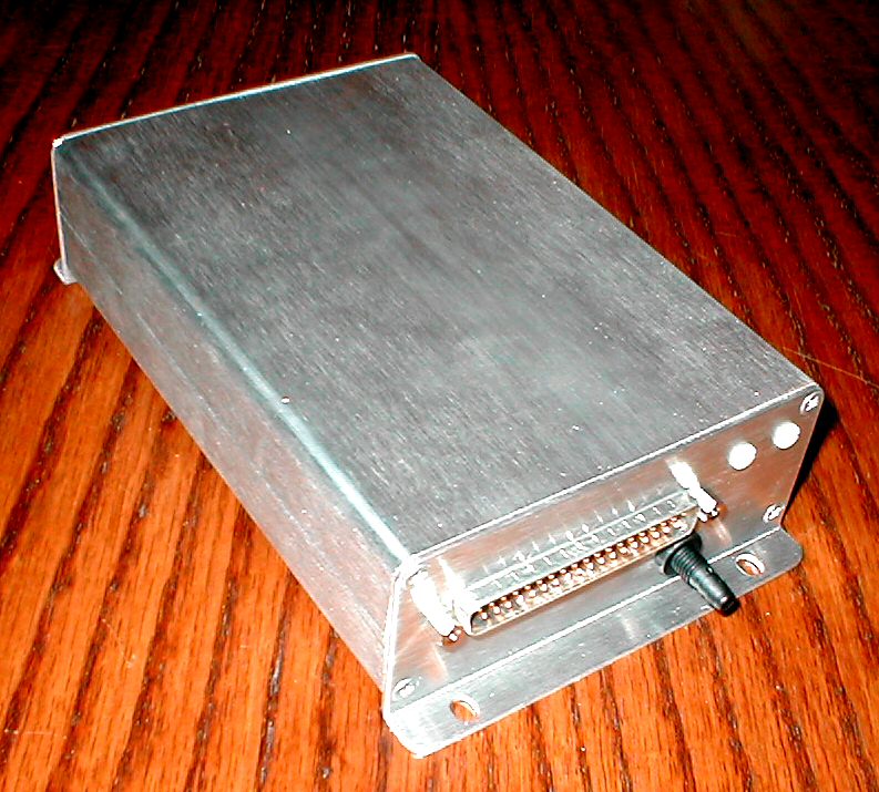

ZitatArne: also hab ich das jetzt richtig geschnallt: der Druckerstecker ist für den Motor an die ECU anzuschliessen und der serielle (oder was das ist) ist für den Laptop an die ECU anzuschliessen und das ganze zu programmieren?
genau !!!! (baue das gerade auf für nen Foto
hmmm
Zitat von FG YB 52
suki: ich dachte, der Stecker ist nur fürs proframmieren vonner ECU? Und nich für den Anschluss an den Motor?![]()
guck hier nochmal steffen, da siehts du das: http://www.megasquirt.info/ms2/v3ext_wiring.gif (datei heißt ja auch "ext"ernal wiring ![]()
Anschlüss für den Motor:
http://www.rs-autosport.com/images/megasquirt5.jpg (37-Pin stecker, unter/ladedruck, bis max 3 Bar)
Anschluß an Laptop, Palm, LCD display: http://www.rs-autosport.com/images/megasquirt7.jpg (25-Pin und die drei 3 Status LEDS)
Zitat von MetroSuki , der 37 pol Stecker ist niemals für 10 Ampere ausgelegt , warum dann 1,5 Quadrat Kabel ? ....hättest doch dafür auch 0,75 nehmen können. Eventuell die Masse nur mit 1,5 .
Hatte bei der freiprog Zündung vonner 208 aber auch die Scheixe , nur war da der Stecker noch kleiner.
das meiste sind 1² Kabel (kleiner gabs net so viele farben, das ich das auseinanderhalten kann...) + hat 1,5² und masse auch (plus ist mit 2A abgesichert)
