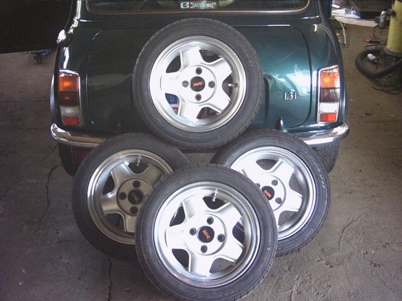

Für 'nen Minifreund ohne Internet biete ich an :
4 St Revolution 13" für 70,- Euronen/Stück, Teile sind so gut wie neu. Er Verkauft sie, weil er sich verkleinert hat ( was die Räder betrifft).
Kontakt über mich per mail oder PN
